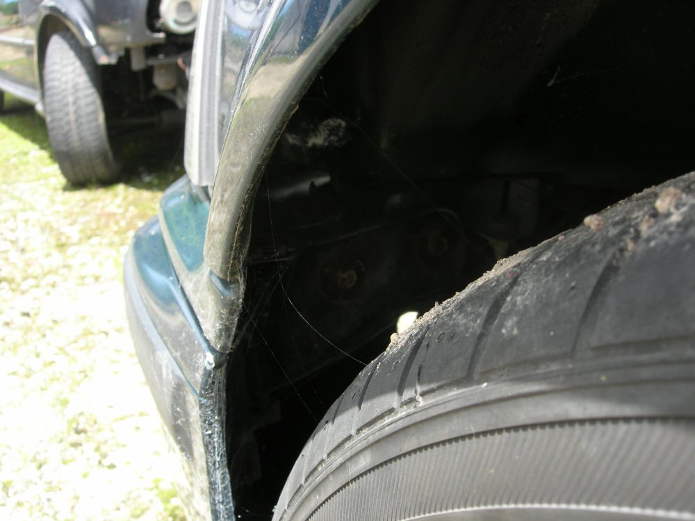

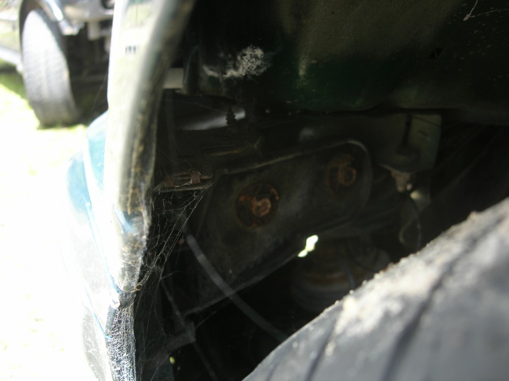

Le 22/6/2016 à 07:24, ACS3 a dit :
tu ne verra rien , il faut retirer la lame pour voir si les point de fix sont oem ou pas
enfin si tu vois de la vis à bois , ou de la vis à placo , il y a peu de doute :ptdr:
pare choc de berline sans les perçage : 51 11 2 233 839 prix etk = 289,76
celui du coupé , avec les perçage : 51 11 2 252 252 prix etk = 312,04

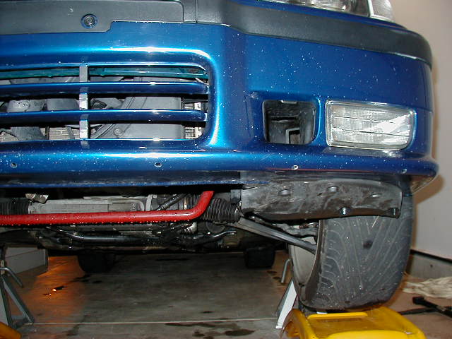

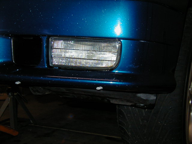

Serait-il possible qu'une berline ait une lame suite à une commande du client lors de l'achat, ou c'est uniquement spécifique à la coupé ?
Sinon, mis à part les perçages manquants sur la berline, je suppose qu'il est tout a fait possible d'installer cette lame ? (je veux dire que le PC d'une berline et d'une coupé sont identiques mis à part les perçages)
@sedan78 Si cela t'intéresses, l'ajout n'est pas compliqué.
Quelques trous dans le PC pour ajouter les fixations, et hop les vis pour tenir la lame. Tu gagnes 5cv, et améliore ton Cx .. :perenoel:

Je confirme à 100% les dires de JP, lame uniquement sur coupé ;)
apres sur une individual tout est possible ...

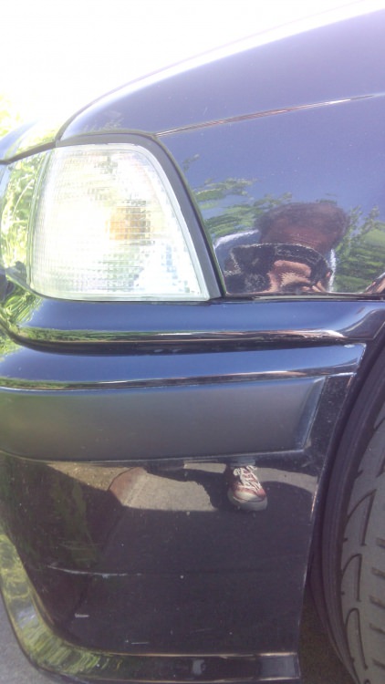

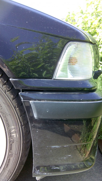

Par ailleurs, j'ai constaté que sur le coté droit, il y avait un petit jeu du PC/ à l'aile alors que sur la face avant il est bien raccord (il y a une très légère trace de frottement en bas dans l'angle droit). Je suppose qu'il a été déposé quand le moteur a été changé, y a t il un moyen de mieux le régler, y a t il une tolérance, ou doit il être "contact"

Ci joint les photos des 2 cotés du PC avec le jour à droite

Il est trop remonté à gauche
Il faudrait que je lui refasse une peinture à ta caisse...
Mdr, tu sais elle a 240mkm et la majeure partie dans le sud, alors des gravillons.... elle a mangé! :-)
Ca se redescend facilement?
à titre indicatif les fixation de pc sont reglable ...
il est tout a fait possible de re-aligner tout ça ...
Question bête: comment, faut enlever tout le pc, ou autre façon?
il faut défaire le passage de roue à l'avant de la roue , il y a deux vis hexagonal en 10 qui fixent le coulisseau , tu desserres les vis , tu ajuste et tu resserres
c'est top ce système de réglage! Merci pour l'info :nickel8:
