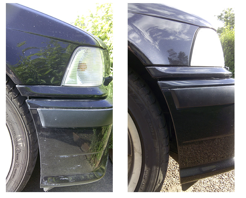

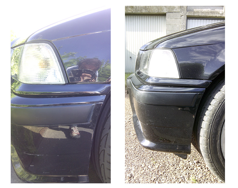

Merci à ACS3 pour le tuyau (j'étais déjà pret à déposer le pc en cherchant cette satanée languette des AB), ingénieux système, ingénieuse voiture. J'ai pu découvrir le cric BMW, ingénieux lui aussi, même si je suis rester 30 sec comme une poule qui regarde un clou pour comprendre comment l'utiliser
Merci à ma femme et mes loupiaux de m'avoir laisser 2h pour m'occuper de mémère
merci.... ok j’arrête
J'en ai pas mal bavé (je passe l'épisode de j'ai perdu la douille de 8... la seule qui me manque sur les 20 dispos...) avec la gauche ou le pare boue ne tenez par quasi rien en bas (il ne restait qu'une vis, et quand tu n'en n'a pas d'identiques pour remonter ça propre, ben faut composer avec es dispos ds ton stock perso....) avec une vis par contre retrouvée incrustée dans la grille d'aération en bas du PC (sans doute un essai de projection en soufflerie). Je n'ai pas pu le baisser de beaucoup mais je pense qu'on voit un peu la différence, et surtout c'est fixer propre
Pour la droite, j'avais toutes les vis, mais par contre outre l'espace un peu trop grand à mon gout en hauteur, il y avait surtout 2 cm en externe de trop.  C'est sur que si le PC avait été mis dans le rail, cela aurait mieux fonctionné. L'avantage avec cette pièce de réglage c'est qu'on peut remettre le pc dans le rail sans le démonter. Du cout l'espace me parait mieux adapter. En tout cas mon pc avait été remonté par un pourchiaux, mais bon il avait du garder son énergie pour mieux assembler lemoteur....

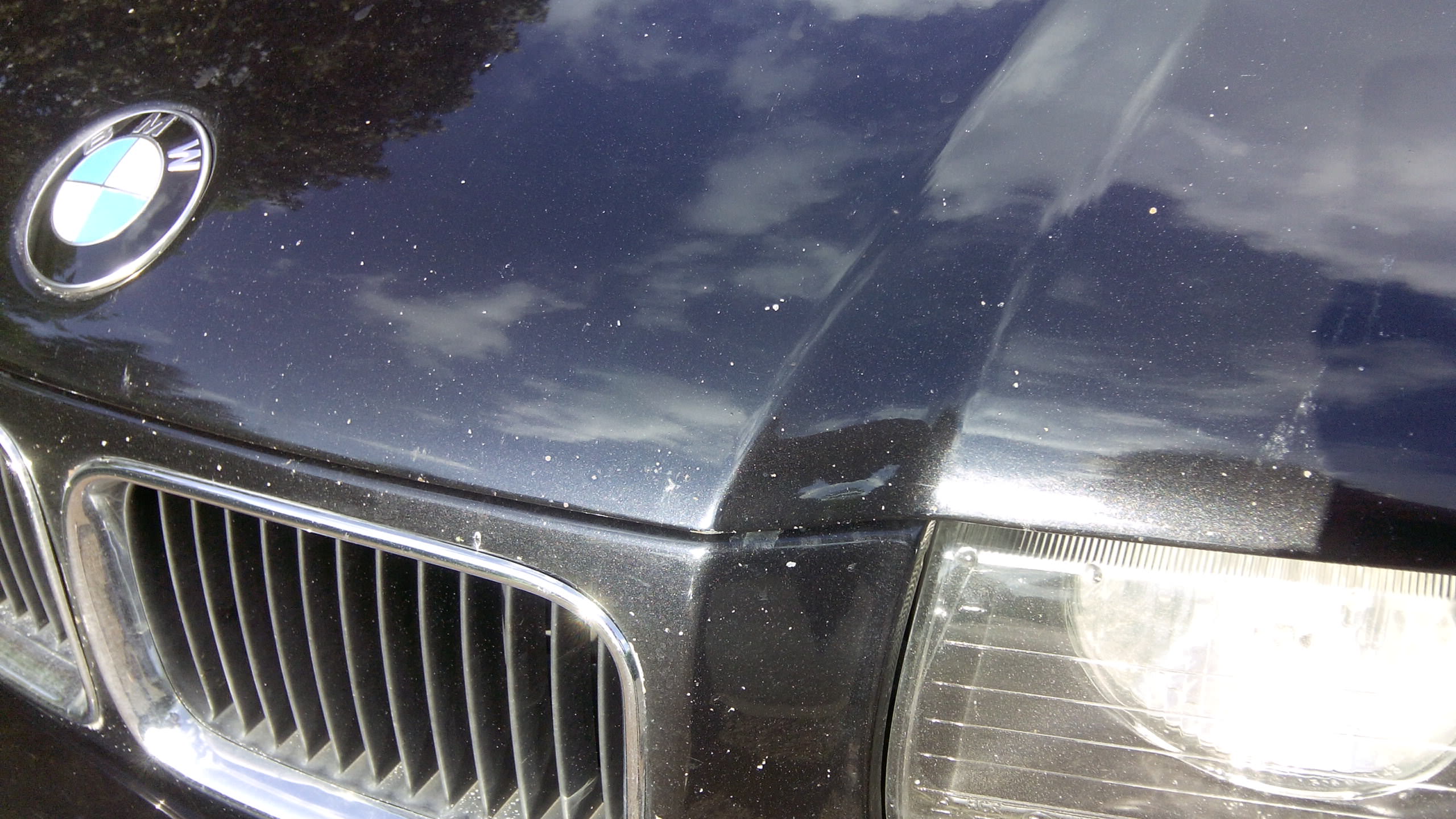

Et une photo de la voie lactée de mon capot, il faut que j'achète le produit miracle pour gravillons
@Fredovitch Pas moyen de remonter encore un peu plus ton PC du côté conducteur ? J'ai regardé sur la mienne, et c'est quasiment collé. A peine quelques millimètres entre les différentes parties.
Par contre, bienvenue au club, je dois aussi repeindre ma calandre à l'occasion. Voilà ce qui arrive quand on lâche la cavalerie sur l'autoroute ! Il paraît que @julien m va nous faire un prix de groupe .. 8)
Je peut vous faire un "package" inspection II et peinture complète par exemple  lol
pour une calandre pare-choc etc. un abri à l'extérieur suffit
tout le reste en cabine ... Sinon c'est poli lustré obligé
Tu peux breveter une inspection III...:ph34r:
@non@me, Julien m'ayant dit qu'il était trop haut, j'ai plutot essayé de le baisser, mais pas moyen de faire plus bas, il remonte un chouille avec le pare boue en place
En fait j'ai démonté les 2 cotés en même temps pour essayer "d'harmoniser", comme de toute façon je ne pouvais pas plus remonter à droite...
Existe t il d'ailleurs une cote normée concernant cet écart?

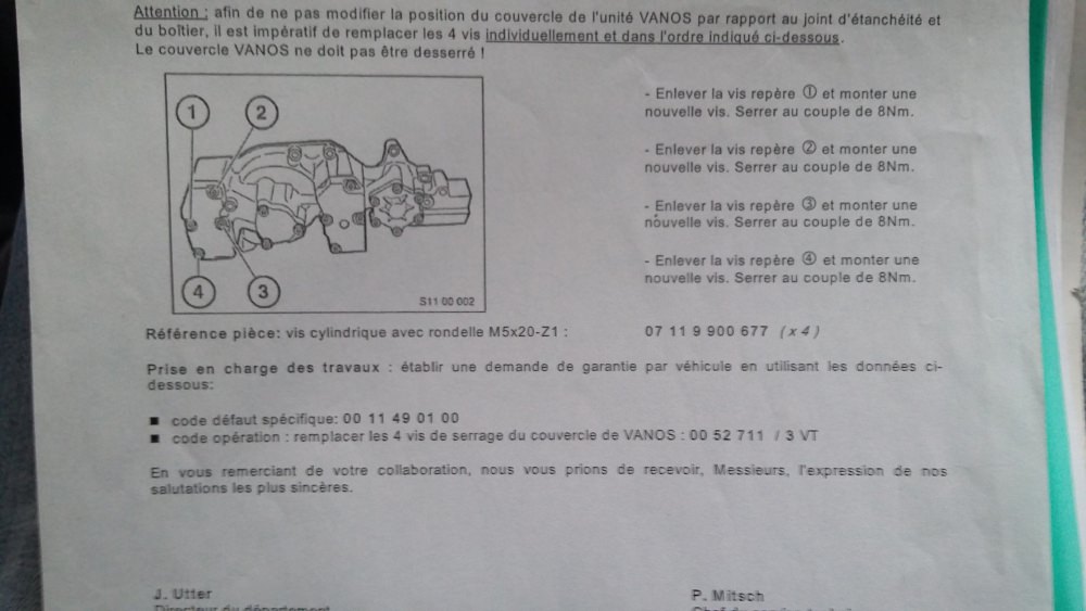

Depuis le cockpit de mon kangoo, et concernant les fuites de huile sur vanos des 3.2l, ci joint l action de rappel officielle concernant l'échange des vis...qui pouvaient provoquer des fuites de huile.
Intéressant, je ne connaissais pas ce rappel. A priori mon vanos a été acheté neuf en 2010 chez BMW, je suppose que j'ai donc la nouvelle visserie. :oui:
