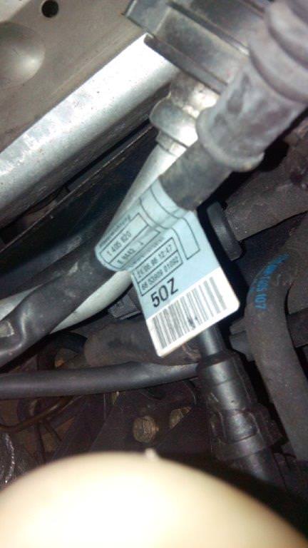

il y a 17 minutes, Fredovitch a dit :
Est ce que la date inscrite sur les coucous correspondait à celle de fabrication du véhicule.
Regarde l'étiquette du faisceau diag si cela correspond de la même façon
Si cela ne croise pas, c'est qu'un gentil monsieur t'a peut être fait un changement gratis du bloc complet....
Mon vanos avait été changé ES à 200mkm.... puis révisé à 225 sauf que ce n'était pas le même moteur lol
Oui je comprend maintenant, c'est la révision rapprochée de mon vanos qui te fait poser cette question.
Donc, moi j'ai une facture d'un achat de vanos chez BMW en 2010.
Pour information, les unités vanos en échange standard commandées chez BMW ont une étiquette spécifique. Cette étiquette n'est pas présente pour un vanos d'origine (installée à l'usine sur le moteur).
Dans mon cas, j'ai bien une étiquette spécifique sur la mienne, ce qui montre déjà bien que c'est un vanos de remplacement. C'est des détails, mais visuellement on voit directement que l'ensemble est neuf à la couleur brillante de la pièce, et n'a donc pas plus de quelques années.
Tu peux voir ici mon vanos avant la révision. On remarque directement que cette pièce est récente par une simple comparaison de la couleur du métal du vanos, aux autres parties métalliques du bloc moteur qui sont beaucoup plus ternes. On voit également l'étiquette spécifique sur le côté. Donc pour moi, clairement il s'agit bien du même vanos.
Il a juste été installé à l'époque par quelqu'un d'incompétent, avec un mauvais calage de la distribution, et il n'a sûrement pas dû mettre une pâte étanchéité aux bons endroits non plus .. d'où la fuite et le besoin d'une nouvelle réfection vanos 5 ans plus tard. :oui:
Ici, tu vois un vanos d'origine monté à l'usine. L'unité n'a pas d'étiquette comme la mienne, mais bien une plaquette.
Les coussinets malheureusement sont à la poubelle, donc je n'ai pas le moyen de vérifier leurs date de production.
Tu pourrais m'en dire plus par rapport à cette étiquette sur le faisceau. Où se trouve-t-elle ?

Je m'en suis aperçu en changeant la baie de pare brise. Elle n'est pas loin de la prise diag (en remontant le cable)
Elle est écrite en Deutsch avec une date tu ne peux pas la louper.

Intéressant, je vais jeter un oeil sur la mienne à l'occasion. Tu vas me rendre parano avec tes histoires fredo :ptdr:
Toute façon, j'ai envie de te dire .. du moment que ton auto tourne bien ? Je ne me tracasserais pas plus que cela avec ton changement de moteur .. .
Moi personnellement, je ne suis pas plus étonné que cela par BMW. Un jour j'ai déposé mon ancienne 325i à la concession pour avoir un avis concernant un claquement moteur. Vu que c'était une ancienne voiture, ils m'ont envoyé le chef d'atelier qui était soit disant plus calé sur les vieilles mécaniques. Quand j'ai récupéré ma voiture, il me précise qu'il n'a rien trouvé de spécial .. Sur la facture, je vois qu'il a démonté le vanos et vérifier son fonctionnement.
Arrivé chez moi, je trouvais qu'elle tournait encore moins bien. Bref, pour te la faire courte, il n'avait pas remonté les joints des puits de bougies, et encore pire il m'a plié 12 soupapes d'admission. Il était tellement doué qu'il a pas recalé le moteur et a essayé de démarrer la voiture comme cela. Résultat CLAC, 12 soupapes pliées d'un coup. Il s'est alors dit que c'était bizzare, et il a redémonté le vanos, puis refait correctement le calage. Sauf que le mal était déjà fait .. :paf:
Du coup, pour ma M3, je ne suis absolument pas étonné. Mais c'était que la "partie 1", attend de voir la "partie 2" (qui confirmera encore une fois que chez BMW c'est des nazes :mrgreen:)
