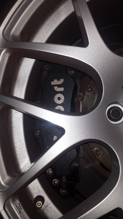

Bonjour la M3 que j'ai acheter est équiper de frein K-sport au 4 coins, j'aimerai remettre la M avec des jantes Oem en 17 !!! Le problème étant la taille des disques a l'avant ..il font 356 min est se monte uniquement avec du 18..est t'il possible de monter des disques en 330 min tous en gardant les mème étrier ??? pour pouvoir remettre du 17 .Sachant que je suis très content de ces freins.

Je viens de jeter un oeil au catalogue, et K-sport utilise un étrier 6 pistons pour la version 330 et 356mn. Donc tu peux garder tes étriers, mais à mon avis les supports d'étriers sont différents entre les deux versions pour placer correctement l'étrier par rapport au disque.
Donc à première vue, je dirais qu'il te faut une nouvelle paire de disque + supports. Mais à confirmer !
Mais étrier sont en 8 piston me semble bien.
Modifié par laurenzo07
disques et supports d'etrier à changer , c'est tout .
un usineur peu te refaire les supports , il suffit d'adapter la hauteur de fixation au diametre 330 , donc 13 mm de moins ...
Super merci pour la réponse je vais regarder combien coute support et disque. Mais autre disque sont en très bonne état je les vendrais.

Je reviens vers vous pour savoir s'il était possible de monter mes frein arrière k-sport 6 pistons a la place de l'avant qui sont des 8 pistons pour pouvoir monter mes jante en 17 ? A savoir que derrière je remonterait de l'origine .
non , le bol , le support d’étrier sont spécifiques
cfd ,
on ne peut monter les étriers arrières sur les supports d’étrier avant ...
les bols arrière sont prévu pour des piste en 330  et vice versa le bols avant sont prévu pour des pistes en 356
les bols arrières ont une forme prévu pour l’arrière ...
et enfin les support d’étriers arrières n'ont pas le même entraxe de fixation que ceux de l'avant .
Mais car je pose mon Mais : tu aurais démonté tes jantes pris un pied à coulisse , ou simplement un mètre ruban , tu t'en serais aperçu tout seul ...
donc comme dit plus haut :
Je viens de démonter ..est les bol me semble identique se qui ferait je monte les disques arriere en 330 sur les bolles avant avec la fixation d’étrier avant sur l’étrier arrière qui on la même entraxe au niveau des étriers et je le monte a lavant, j'aimerai faire sa pour pas trop déséquilibrer mon freinage car garder les 6 pistons derrière et remonter de l'origine devant j'ai peur que sa ne suivent pas ..
Bon c'est mort en faite t'avais raison Ac3 la profondeur du support d’étrier et prévu pour un disque en 356 du coup c'est mort ..
