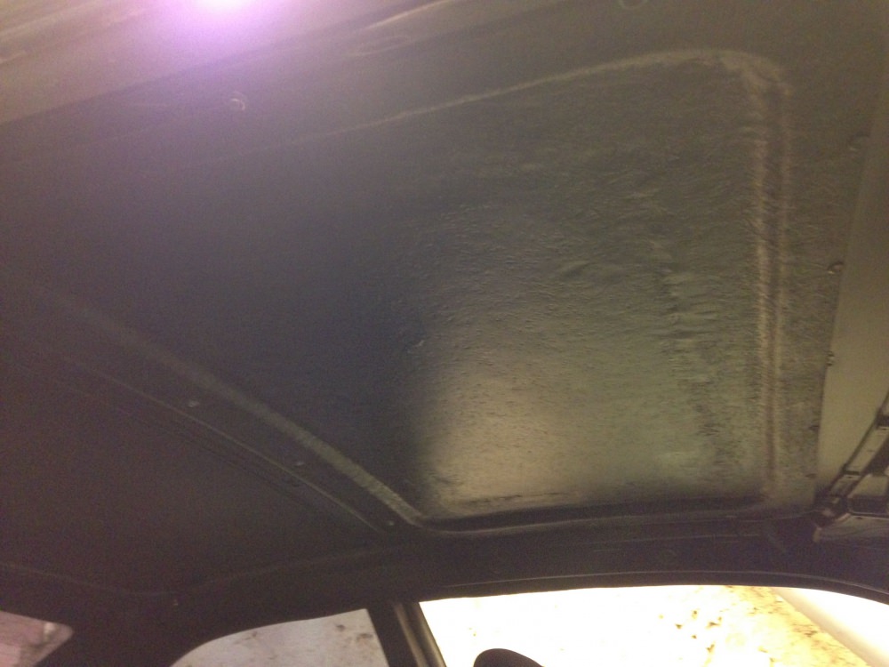

Qu'est ce que tu as dû faire pour remplacer ton toit ouvrant ? J'envisage également de virer le mien, il y a beaucoup de poids à gagner ?

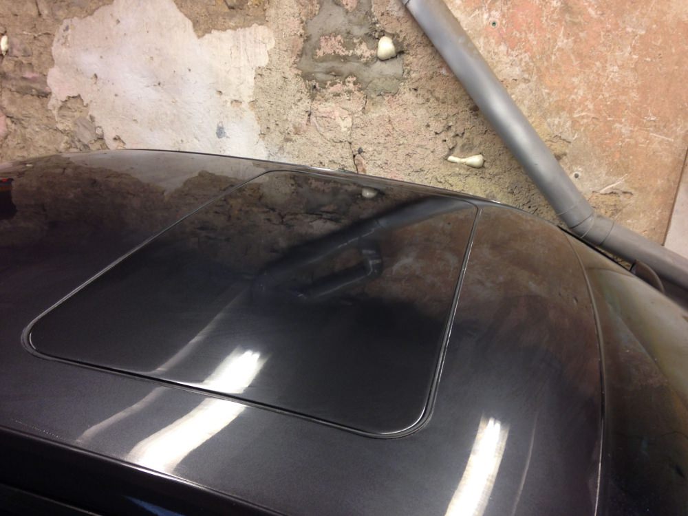

Pour le toit ouvrant je peux te filer une adresse. Le gars bosse très bien et les délais sont raisonnables (2-3 semaines). Tu gagnes environ 15-20 kilos en supprimant de TO. Je l'ai installé en le vissant + joint mais la flotte passe quand même un peu, faut pas stocker la caisse dehors sous la pluie ...
Pour l'anecdote, ce que je dis plus haut ... je le savais pas jusqu'à samedi dernier ... Bilan j'ai eu le cul trempé quasi toute la journée :mrgreen: lol. Y'avait 2 gars qui se séchaient le cul et les sièges au décapeur thermique dans un box, était mon pote Stef et moi :ptdr:
En gros si tu roules y'a pas de soucis mais faut pas stocker la voiture sous la flotte sinon c'est piscine assurée.

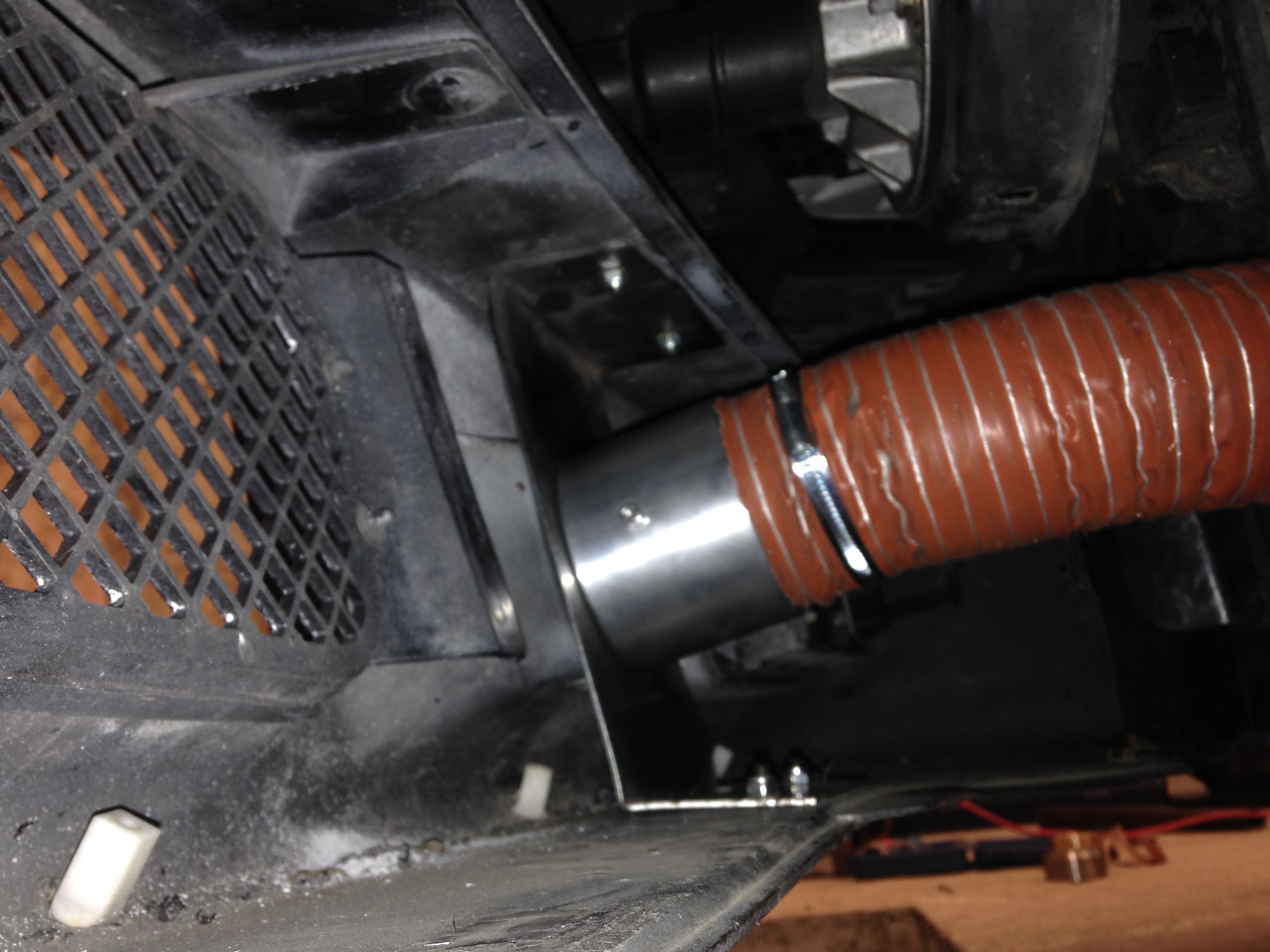

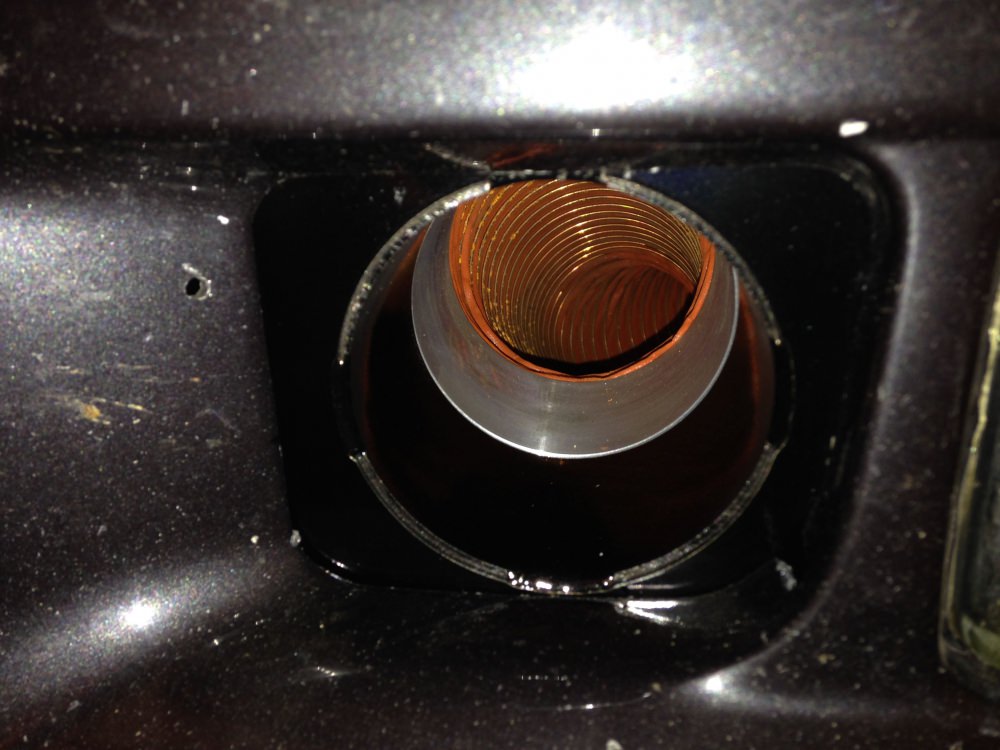

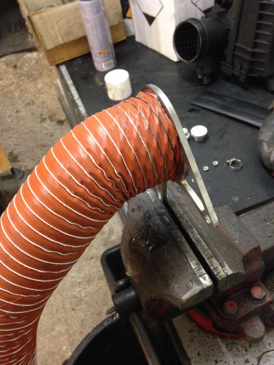

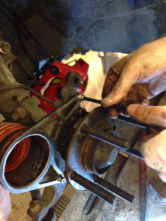

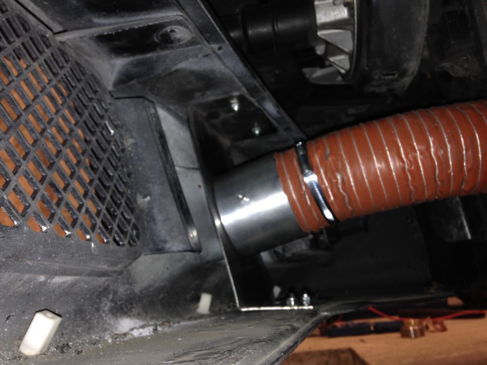

Pour agrémenter mon post, voici quelques photos de l'up du refroidissement des freins avants :
comment_782187
Les fixations sur le PC sont home made sinon le reste est un kit plug & play ;)
Modifié par nasty
comment_782188
Fabrication maison ou Turner Motorsport les pièces fixées sur le porte moyeu??
comment_782194
Oui et Marc est toujours disponible pour discuter et faire évoluer ses produits. Il n'est pas avare de conseils, il m'a déjà orienté sur d'autres produits que ceux que j'avais en vu pour m'évité des frais inutiles.
