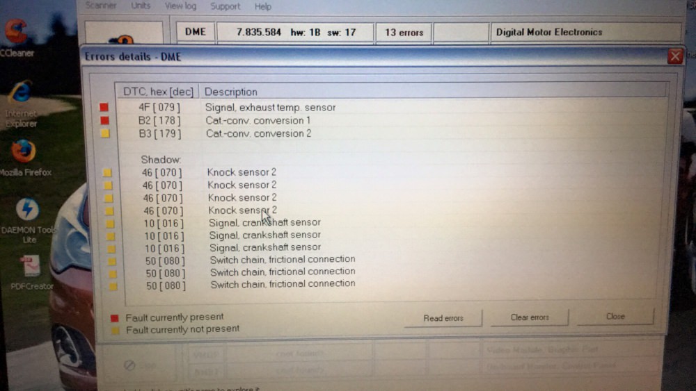

J'ai un voyant moteur qui est apparut hier soir, j'ai donc fait un scan avec BMW scanner et voici ce qui en ressort .
Avis au spécialiste car je ne suis pas calé dans ce domaine ;)
Il c'est allumé lorsque j'ai relâché l’accélérateur après être stabilisé à 110km/h

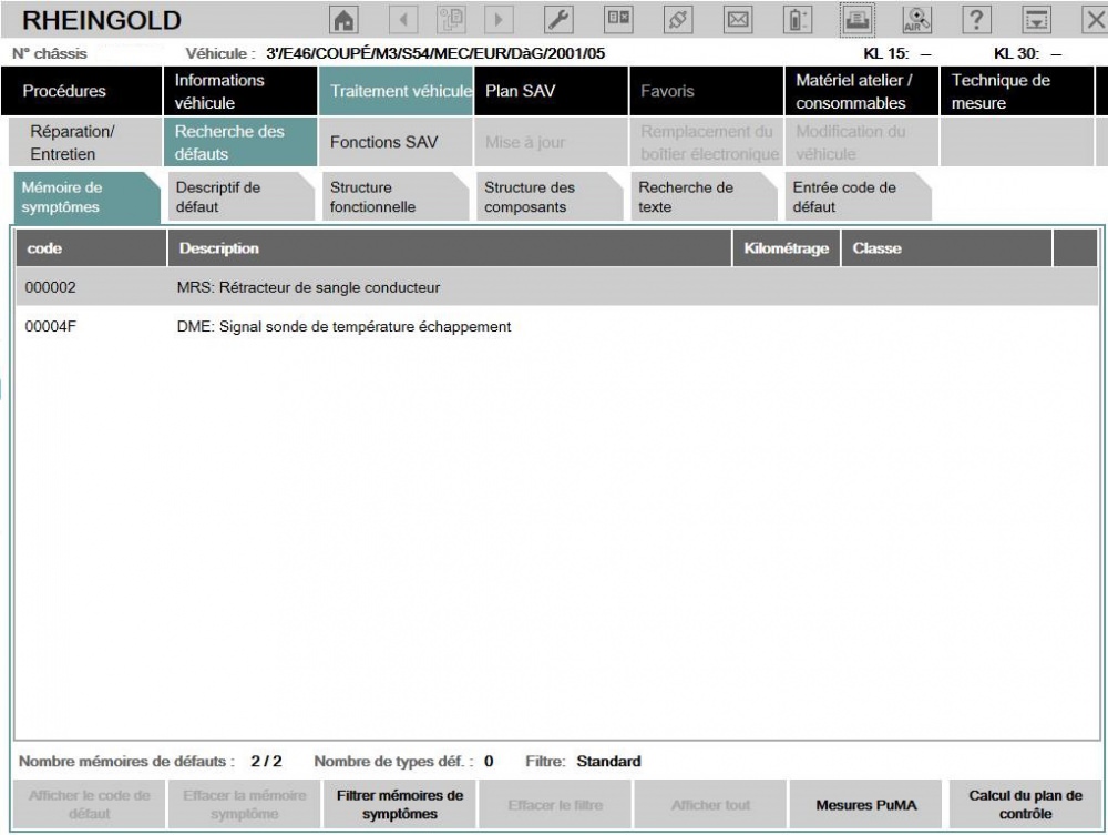

Voilà le code erreur, après démontage j'ai mesuré la sonde et je ne mesure aucune résistance, donc la sonde est morte je suppose....
Modifié par killerfox
Je pense que tu as trouvé ta panne :nickel8:
il y a 39 minutes, -JM- a dit :
J'ai commandé la sonde sur leebmann24 j'espère la recevoir cette semaine encore.
