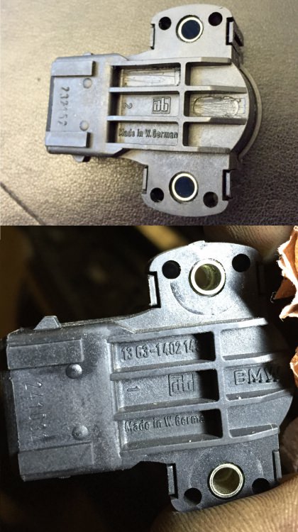

comment_780165
Le doute est permis. J'ai plusieurs exemples de pièces dont l'équipementier est le même chez oscaro que celui qui fabrique pour bmw et les pièces ne sont pas exactement les mêmes.
Les disques de freins ATE d'oscaro ne sont pas tout à fait les mêmes que les ATE que tu as chez BMW.

Pas le même cahier des charges a ce qu'on dis. Pour les disques par exemple, beaucoup de pistard " voile " les ATE provenant d'oscaro, alors que les origines bmw, n'ont pas ce soucis. Pas mal de preparateur qui font notament le championnat de france Grn le dise. Infos ou intox après !
Quoi qu'il en soit, avec de bonne remise chez BMW, souvent les prix sont proches avec les équipementiers du Net.

Au début, j'avais eu cette info d'un copain qui travaillait chez Valeo et roulait au Ring avec moi. Il m'avait expliqué que pour de nombreux consommables comme les disques de frein, les amortisseurs ou encore certains joints moteur, les lignes de production ou/et les cahiers des charges ne sont pas les mêmes. En gros, les pièces de rechange destinées aux revendeurs de pièces sont fabriquées d'un côté avec certaines restrictions alors que les pièces de rechange destinées au constructeur sont parfois soumises à des conditions plus proches des standards OEM. Chez Delphi par exemple, les alternateurs OEM de rechange sont fabriqués dans la même usine que la première monte alors que les Delphi dits "adaptables" sont fabriqués dans les pays de l'Est.
Ce que Biba16 dit serait partagé par beaucoup. J'ai fait l'expérience avec ce genre de disques. La finition n'est pas la même. Il y a des choses gravées d'une façon différente sur le bol et surtout, ce n'est vraiment pas la même qualité de fonte! Même si j'ai maintenant des PFC, le passage entre ATE "Oscaro" et les ATE "BMW" montre bien que ce n'est pas la même camelote.
Tout cela demanderait à être confirmé par une personne du métier pour être plus précis.
