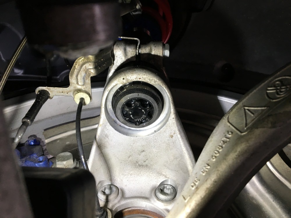

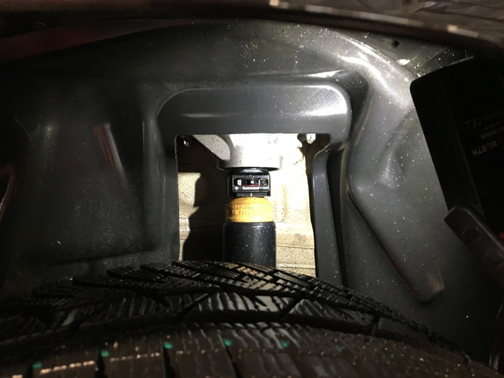

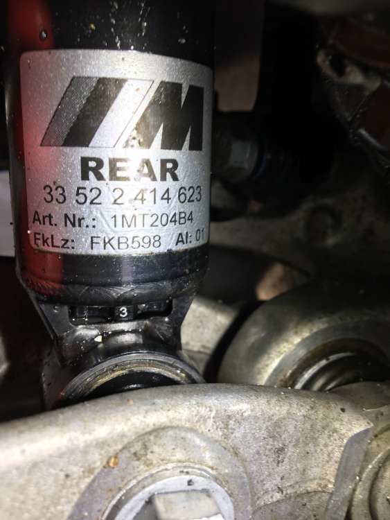

J'avais espéré que le set-up mixte (AV C6D9 et AR C6D12) soit de mise lorsque je récupère la M, je ne l'avais peut-être pas précisé, on m'a montré comment procéder aux réglages et j'ai pris des photos, mais j'ai quelques doutes. Donc avant de la criquer et de m'allonger dans le froid car je n'ai pas de pont de levage chez moi, j'aurais besoin de votre aide / avis:
1) voici la photo de la compression à l'avant:
3) même question pour la compression (à l'arrière devrait être sur 6)... elle est sur 3, est-ce possible / correct ?
D'avance merci....

Tu dois commencer par visser à fond et tu dévisses ensuite clic par clic.
Dans la doc KW V3 tu trouves ceci:
"Before performing any adjustments, the valve must be closed by turning the adjuster clockwise until it stops. In this position, the shock will be at full hard, or “maximum power”. From here, the adjustment range is 12 clicks."

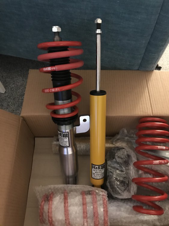

Merci pour vos conseils .... finalement je vais opter pour un kit filetés H&r ... ;)

Merci pour les infos, j'imagine que les Mperf sont identiques sur le principe, les préconisations du nombre de clics ne sont pas semblable.
J'ai pu contrôler la détente à l'arrière (ok, à 12 clics en ouverture on arrive sur 0) et la compression à l'avant (là, valeurs pas bonne, c'était à 8 ou 9 au lieu de 6)
Pour les autres valeurs, possible de faire sans lift ??? Même en enlevant la roue c'est assez exigu. Je vais contrôler et mettre les valeurs circuit dans 2 semaines...

Finalement j’ai opté pour des suspensions réglables H&r j’ai toujours eu cette marque et jamais déçu.
reste plus qu’à attendre l’auto ;)
