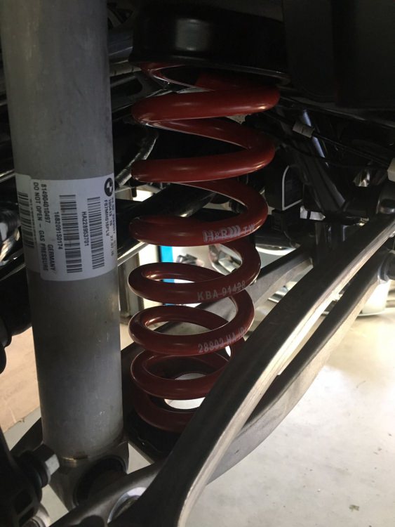

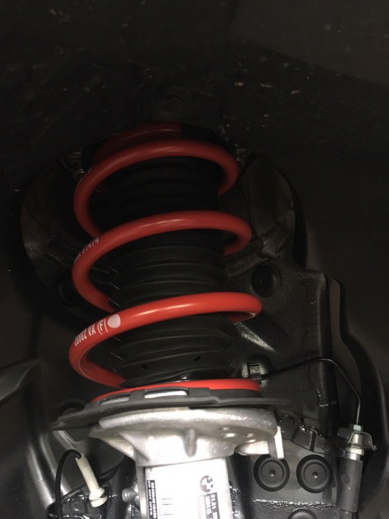

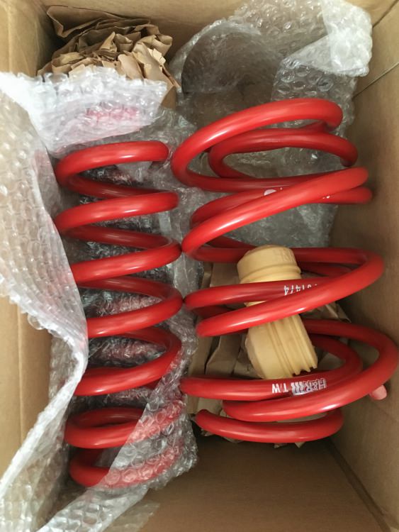

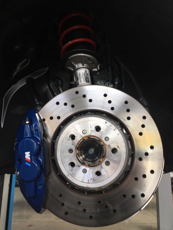

Après de nombreuses discussions très positives avec des américains par le biais de Bimmerpost , j'ai pris la décision d'installer des ressorts H&R -20 mm à l'av comme à l'ar . Je ferai le montage lundi et si cela intéresse certains d'entre vous je publierai des photos du montage et mon ressenti routier . Viendra au bout de quelques kilomètres une géométrie complète pour optimiser ce rabaissement

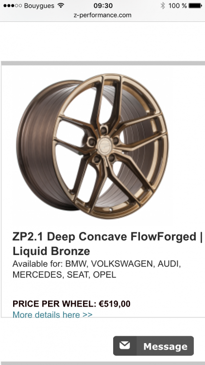

Moi aussi. Mais vu que t'es parti dans les modification et les depenses. Moi j'adore celles la :
Oui elles lui vont bien mais je veux pas faire de modifications esthétique , celles que j'ai faite restent dans le cadre MPerf , je veux la garder le plus stock possible esthétiquement
Mais c'est vrai qu'elles sont top ces jantes (si on m'avait dit qu'un jour je trouverai des jantes "or" top !!! Ce doit être l'âge ;-)
C'est pas pas or. C'est bronze !
Salut , à l'occasion poste quelques photos et tes impressions. J'ai reçu les miens il y a 3 semaines mais je ferai pas le montage avant Mars... ça me fera patienter.
Perso j'ai hésité avec un kit complet KW réglable mais j'avais un kit ressorts H&R sur mon M3 E92 et ça me suffisait au niveau surbaissement et le confort était acceptable. Pas le même prix non plus ...
Alors je suis très content des ressorts , le confort reste semblable , la voiture prend un peu moins de roulis , elle est vraiment très bien ! Elle garde malgré tout les mêmes défauts qu'avec ressorts d'origine , à savoir une suspension sautillante sur les revêtements dégradés et c'est dans ces conditions que des combinés filetés travailleront bien mieux .... mais ce n'est pas le même coût !
Et voilà des photos ?

?ca semble parfait comme hauteur de caisse et ça lui donne vraiment une autre allure. Excellent choix et très belle voiture.
Pour le combo parfait ;) magnifique !!! Je vais faire la même chose sauf avec Eibach (hr top, toujours eu ça et content) et cale de 12 MM partout ;) profite de ton bijou
