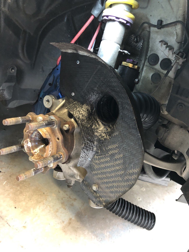

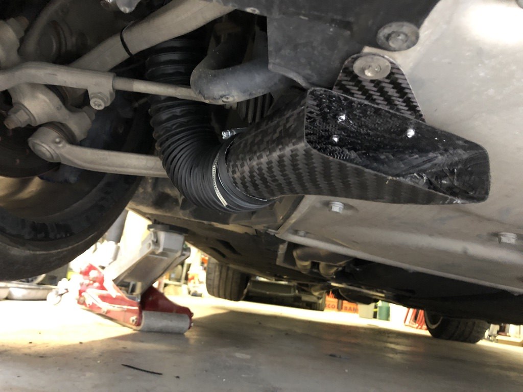

@Watershed80 tu as fait quoi pour le refroidissement des freins?
salut, voila une solution fonctionnelle.
https://www.lightweight-performance.de/fahrzeuge/item/lightweight-bremsen-kuehlung-bmw-m2-f87.html
05FE168A-2D90-4F7D-BD5B-3FAE7A914576_1_105_c.jpeg.a3c7557771d738eb61d45bce82f39c1b.jpeg
A92BB6ED-AE4C-4D1D-A55A-DD672071DC9D_1_105_c.jpeg.9f101953b2a0d1693156a6487ca96894.jpeg
Mais pas de solution miracle, personellement sur mon précédent setup j'avais, durite aviation/ fluide RBF 660/ plaquette Pagid ou Endless et ces écopes. Malgré tout ça, à rythme soutenu je perdais les freins très rapidement.
La solution à été un Kit ApRacing et la plus de problème et en plus les étriers ne changent pas de couleurs quand ils chauffent.
Sympa pour les photos! Le kit est quand même pas super bien fini pour le prix je trouve.
Je me penche justement sur ce point en ce moment, je pense qu’il faudrait également refroidir l’étrier en plus du disque. Le problème sur m2a et b, c’est qu’il est compliqué d’attraper de l’air dans la face avant sans découper le pare-chocs. Il faudrait peut être utiliser les ouïes verticales aux extrémités du pare-chocs, car d’origine elles ne servent à rien, mais elles restent de petite taille.
