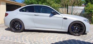

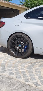

J'ai l'impression que le cul est trop haut après la monte de la suspension M Performance, vous pouvez me donner votre avis ?
Arrière :
Avant :
Comment ça se règle la hauteur à l'arrière ?
Désolé, je suis plus habile au volant que sous les jupes des voitures... ?

En effet cela fait un peu SUV ?
Photos de ma M2 avec les M Performance (avant de passer sur le KW CS)
C'est clair c'est très haut, à mon avis c'est pareil que l'origine. Tu as mesuré?
