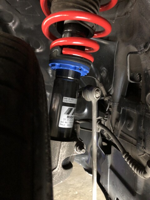

  • Je vais faire un petit récap de ce que j'ai fait sur le châssis de ma voiture : A la livraison j'ai fait installé un HAS KW (ressorts courts filetés donc hauteur réglable) sur les amortisseurs st

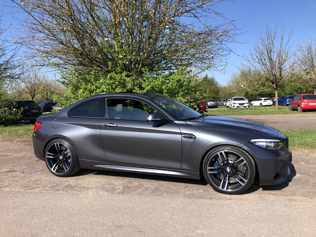

Je suis à 607mm devant et 629mm derrière, à vide (mais réservoir plein).
Le mécanicien a dit qu’il ne pouvait pas baisser plus derrière, c’est plutôt qu’il ne sait pas...
Mais ça confirme ce que vous me dites, elle est plus basse devant, mais plus haute derrière, donc retour au garage.

En effet : 612 mm à l'avant, 615 mm à l'arrière.

Il n'aurait pas mis l'élément de réglage en bas ? Cas similaire ici : https://f87.bimmerpost.com/forums/showthread.php?t=1335451
Merci @Gleugleu, j'ai regardé sur Bimmerpost également, et je pense que soit ils ont laissé la coupelle supérieure noire qui se trouve en partie supérieure des ressort OEM, soit ils ont monté la coupelle de réglage en bas comme tu l'indiques. Je regarde dessous ce soir comment c'est foutu.

Suite des opérations : on vient de me confirmer que les coupelles de réglage ont probablement été montées en bas sur les ressorts arrière, le "spécialiste suspension" passe demain matin vérifier à domicile avant d'aller au boulot, et rendez-vous est pris dans 15 jours pour corriger, refaire les réglages + géométrie.

Le gars de BMW est passé ce matin, les coupelles réglables sont bien montés en bas, le problème sera réglé rapidement maintenant.
Le mécanicien les avait monté en bas pour faciliter le réglage, ouais, bon...

Le 31/08/2020 à 20:26, Watershed80 a dit :
En effet cela fait un peu SUV ?
Photos de ma M2 avec les M Performance (avant de passer sur le KW CS)
Tu as des cales sur cette photos?
Je pense qu il te mène en bateau ( c’est la politique de toute les marques ) .
Il ne faut pas être pro pour s’apercevoir que ta voiture est plus haute ??.
Ta voiture rentre mettre une suspension Mperformance ( donc plus basse que d’origine) et la le mec a fini et se rend même pas compte que celle-ci est plus haute. Ou alors il est aveugle ou bien il en a rien foutre.
