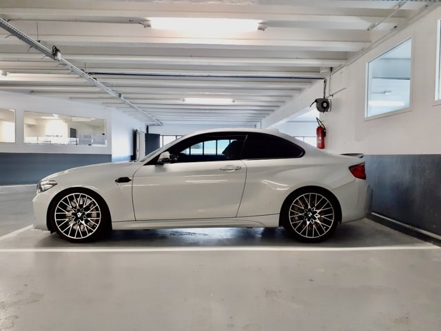

Tu as des cales sur cette photos?
Hello non pas pour le moment.
par contre j’y réfléchi surtout depuis que j’ai les KW CS avec le carrossage devant ?
il y a 7 minutes, Watershed80 a dit :
Ok merci je vais passer commande pour les Mperf et du coup je me demandais si besoin de cale, mais au vue de ta photo ça à l'air d'aller

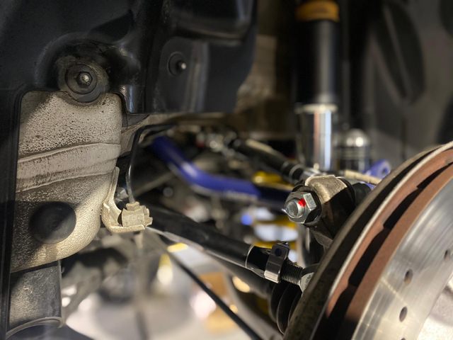

Vivement le 1er TrackDay fin mars pour tester le nouveau setup châssis avec son réglage au poids par roue.

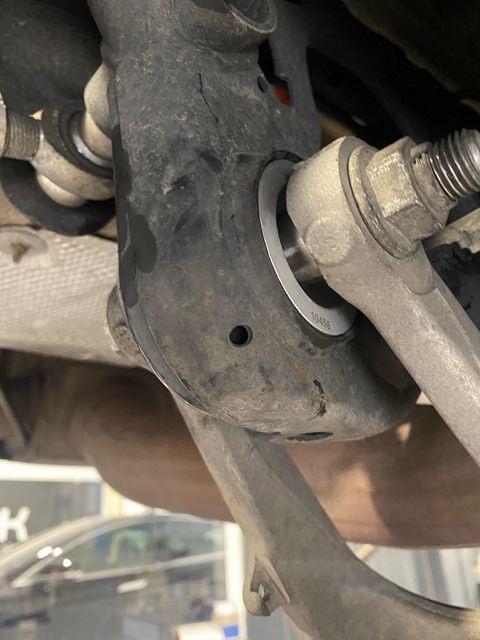

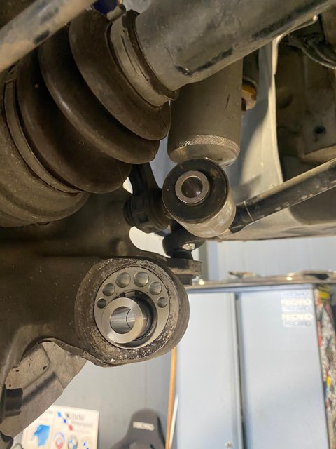

Salut ça commence à avoir une bonne prep sur le train arrière !
je te conseille de rajouter ça
https://www.dsmautoteile.de/bmw-m2-f87-hinterachs-kit
il y a 20 minutes, damsxx a dit :
Oui ça commence 😅 On verra ce que cela donne on a même remplacé les 2 bras supérieurs et les biellettes de bars stab.
ce kit c’est pour remonter le différentiel c’est ça?
bon la tienne c’est un monstre par rapport à ma M2 😉
il y a 14 minutes, Watershed80 a dit :
Remonter et rigidifier aussi le diff
le problème en rabaissant la voiture ton cardan travaille plus à plat et ce n est pas le  meilleur choix , certe ton centre de gravité est plus bas mais tu y perds de ce point de vue la . Ton excentricique déjà en place et la rehausse de différentiel permettent de remédier à ce défaut !
l execentrique peut te faire gagner en carrossage arrière aussi
