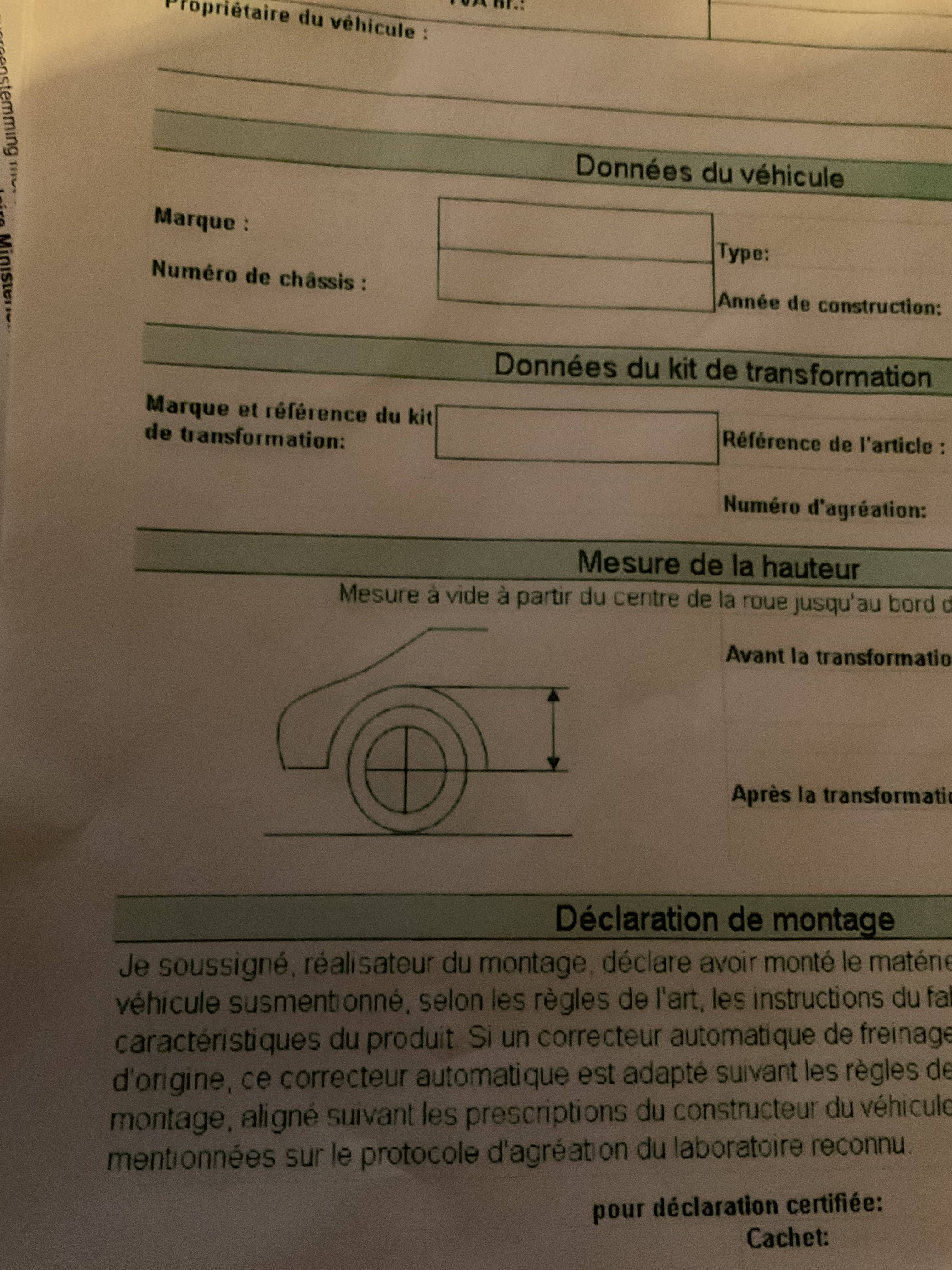

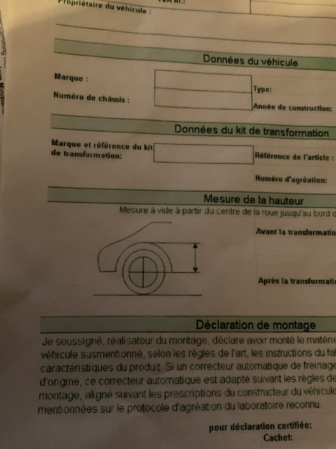

Bonjour, je me suis décidé à changer ma suspension.
j’ai récupérer un kit Mperformance. Apparemment, il y a une subtilité concernant le montage des ressorts arrières , quelqu’un peut m’aider car je n’ai pas envie de le tromper. Il y a t’il une différence entre le kit V3 de chez Kw ou c’est le même montage. Merci
Bonjour , il y a t’il une bonne âme qui possède la suspension Mperformance qui voudrais mesurer la distance entre le bord d’aile et le centre de la roue pour l’avant et pour l’arrière ( cfr photo) merci pour l’aide
