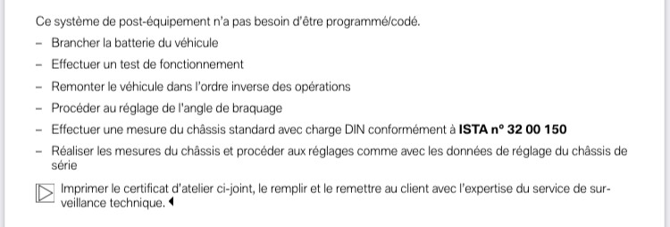

J’ai lu sur sur la notice qu’il faut passer par la case codage mais y’a pas de suspension pilotée M2 370cv, Qu’en pensez-vous ?
Edit: pas besoin !IMG_3977.thumb.jpeg.7c3efb75d73ebdc891b887544e53add0.jpeg

J’ai lu sur sur la notice qu’il faut passer par la case codage mais y’a pas de suspension pilotée. Qu’en pensez-vous ?
D’autre part, pour la géométrie vous préconisez réservoir plein ou demi plein ?
C'est réservoir plein non ?
Réservoir plein et voiture lestée de 75kg aux bons endroits.
Et aucun codage n’est nécessaire sur une M2A/B/C.
