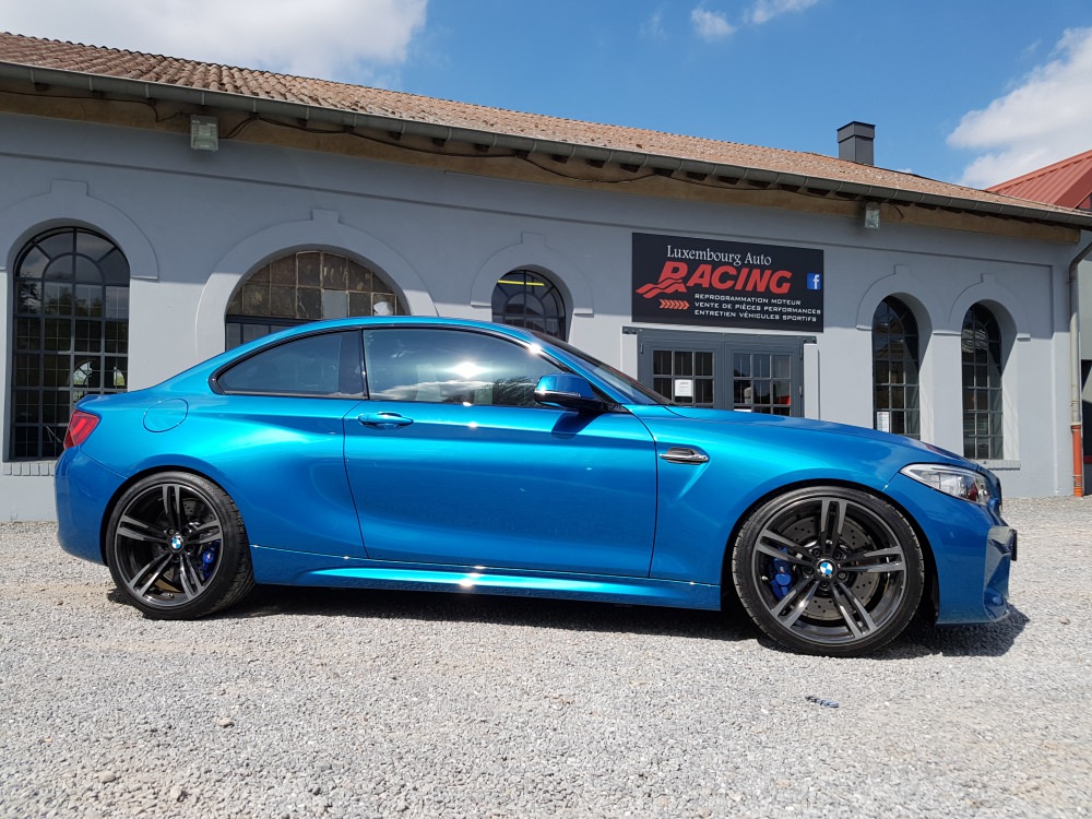

    Voilà le résultat ? Super content et le comportement est juste top tout en étant plus confortable ?

Honnêtement je ne vois aucune différence de confort , c'est top ! Et pour la tenue de route, je trouve l'auto encore plus precise et vive ! Et surtout elle ne prend quasiment plus aucun roulis ! En bref , une super modification pour le prix !! Et le look est top top
Elle est posée comme il faut. Belle conf

KW V3 posé
je ne peux même pas comparé à l'origine, je les ai posé en sortant de la concession
ma copine est monté avec moi hier, ca ne l'a pas choqué, pas eu de remarque...
un peu raide mais pas tape cul, j'ai mis les réglages préconisés dans la doc KW
j'avais essayé avec des spacers de 10mm, ca ressortait beaucoup trop à mon gout, du coup j'ai rien mis et ca va bien aussi
Sublime et tu sais à combien tu es ? -25 mm ?? Pourquoi tu as pas mis suspension bmw pour garde garantie châssis ?
aucune idée, j'ai réglé comme ca me plaisait, je n'ai pas mesuré d'origine
j'ai hésité avec les M performance et puis j'ai pris les KW pour essayer
