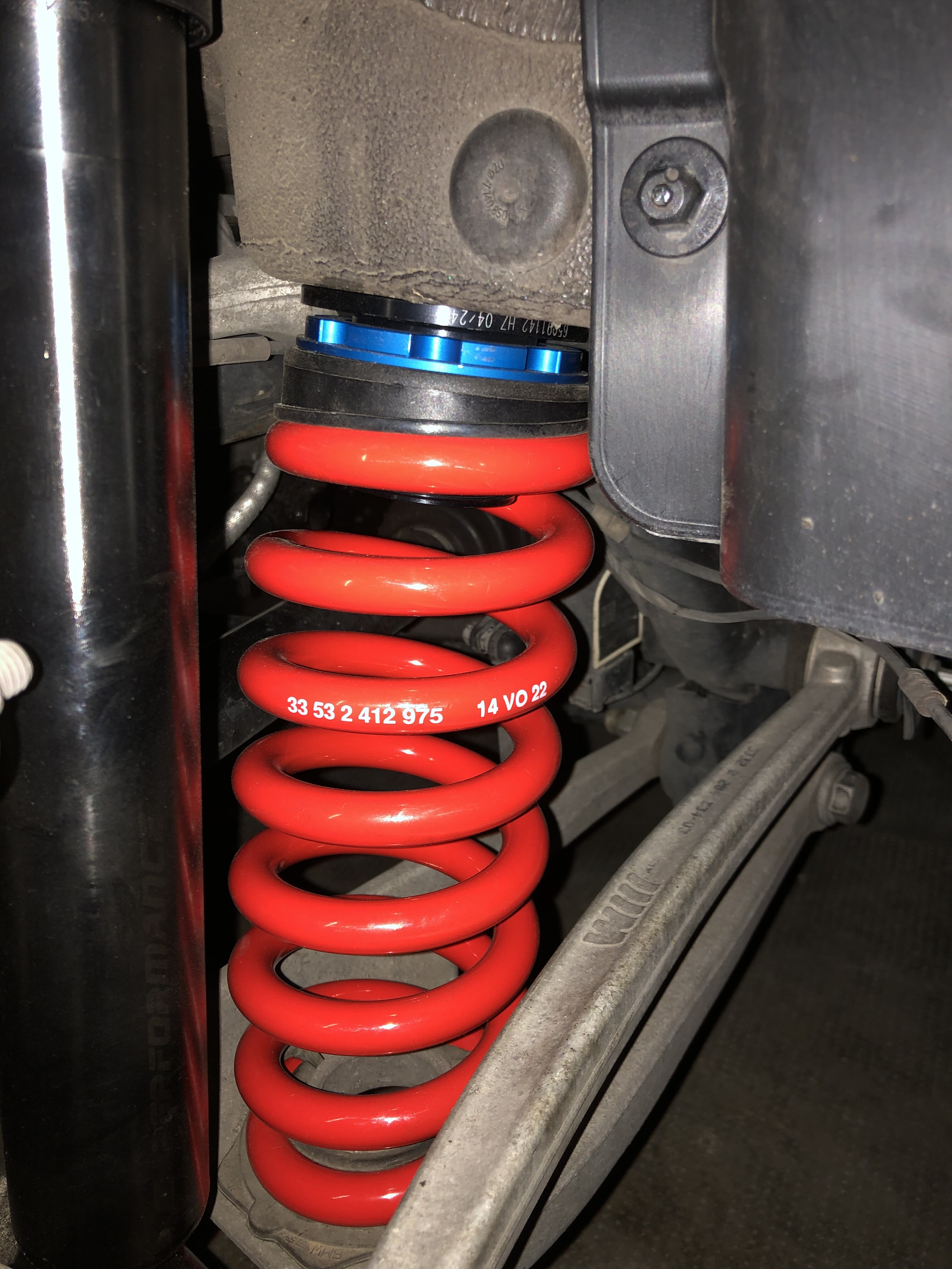

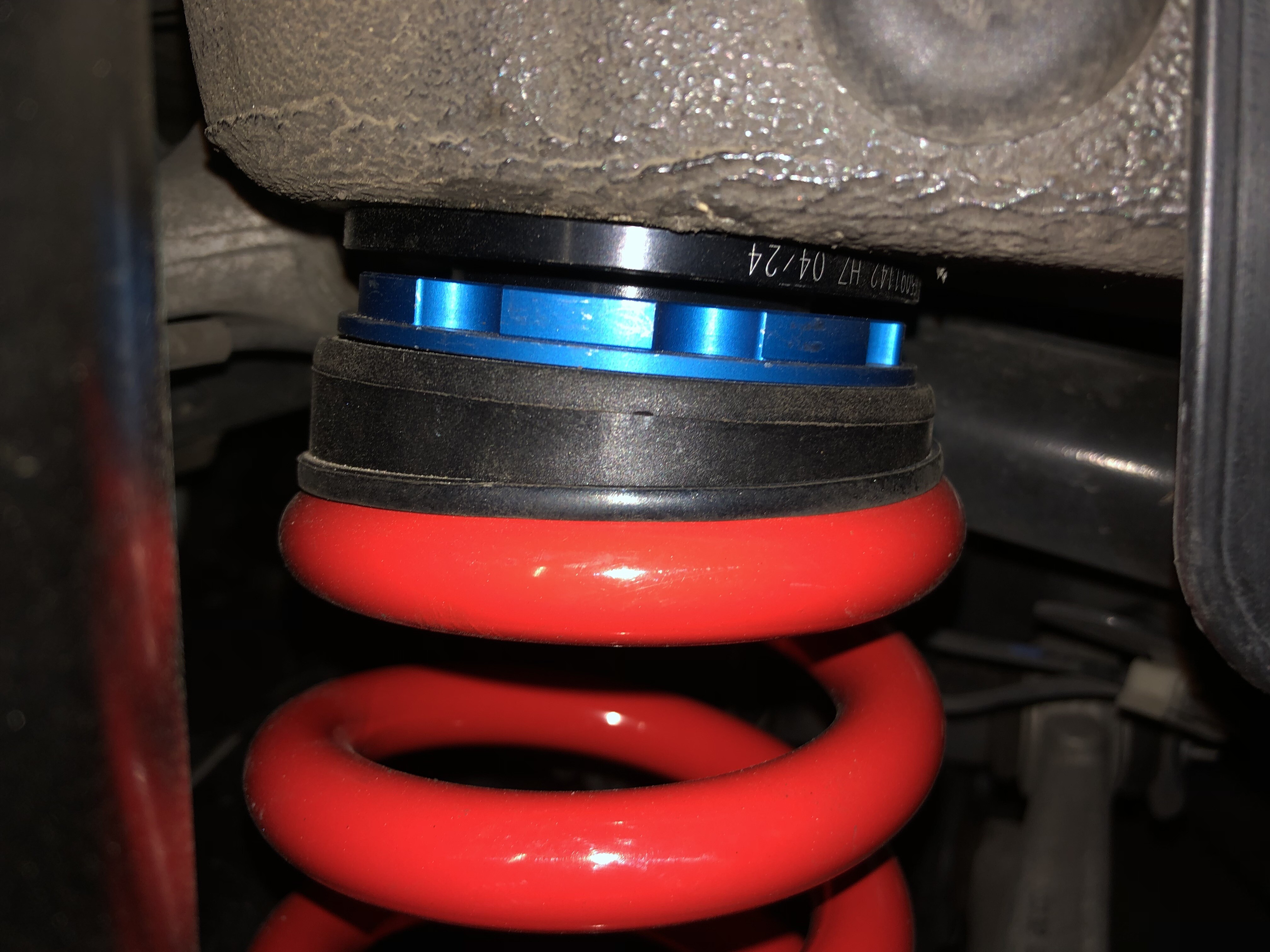

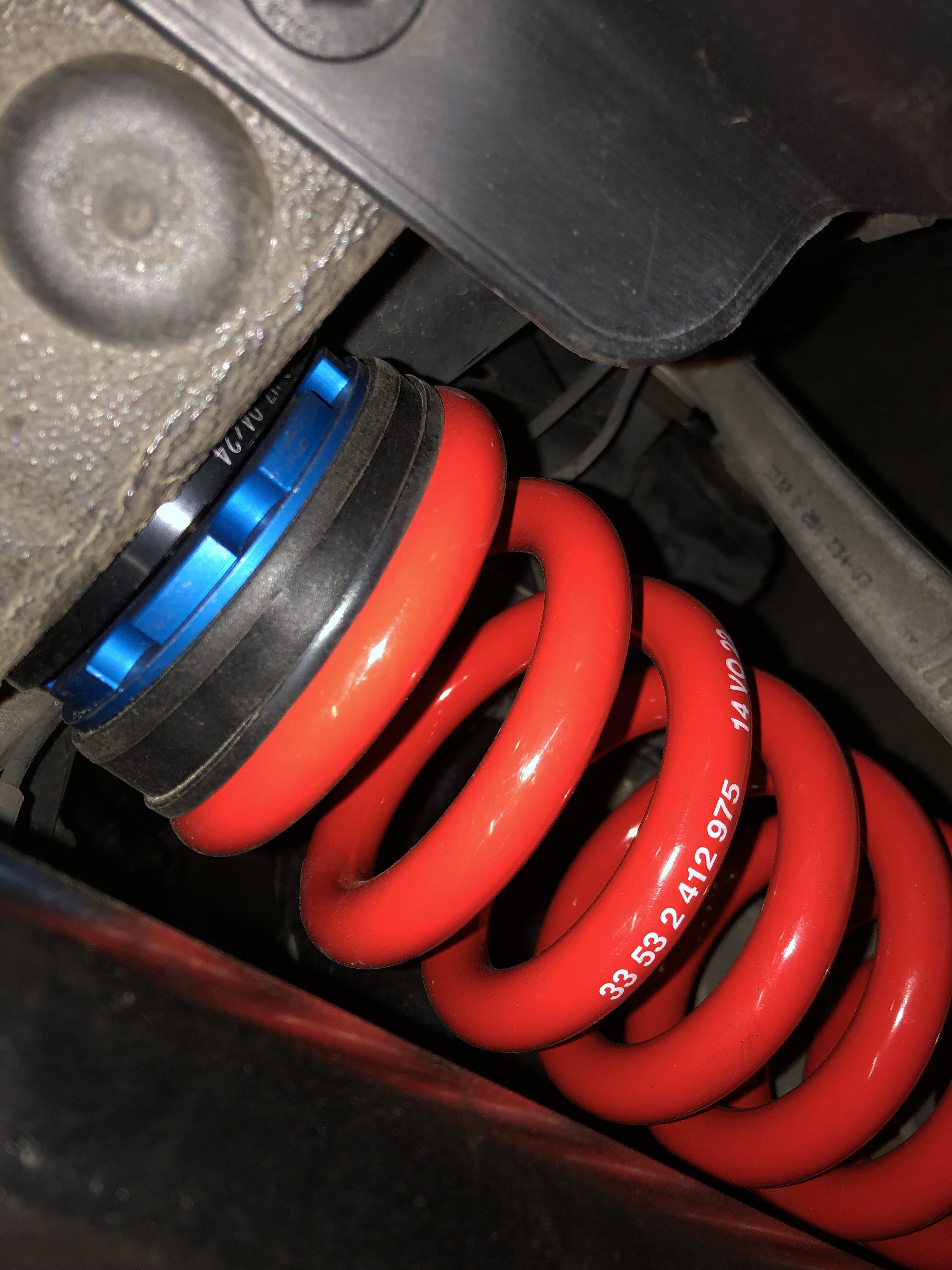

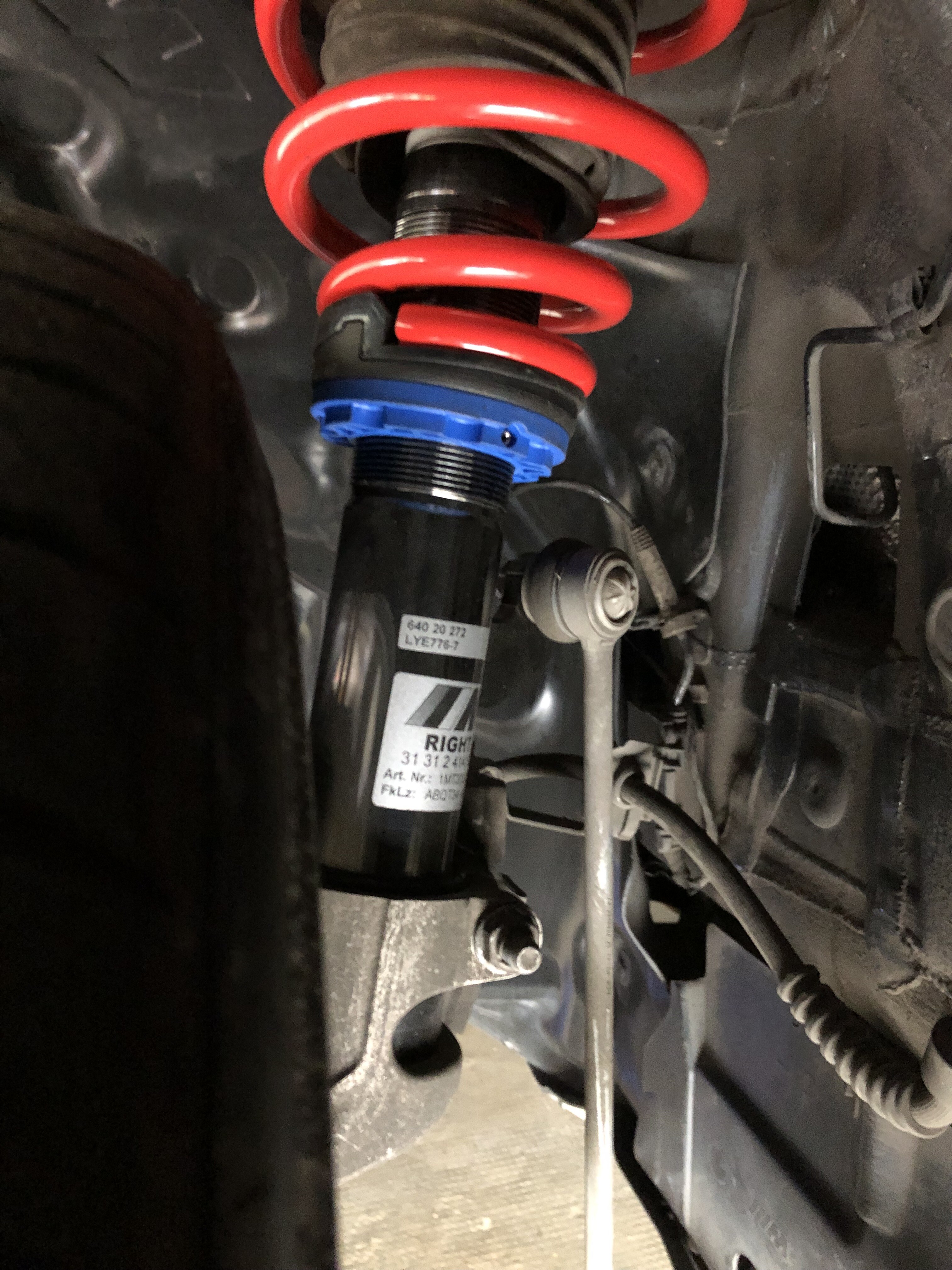

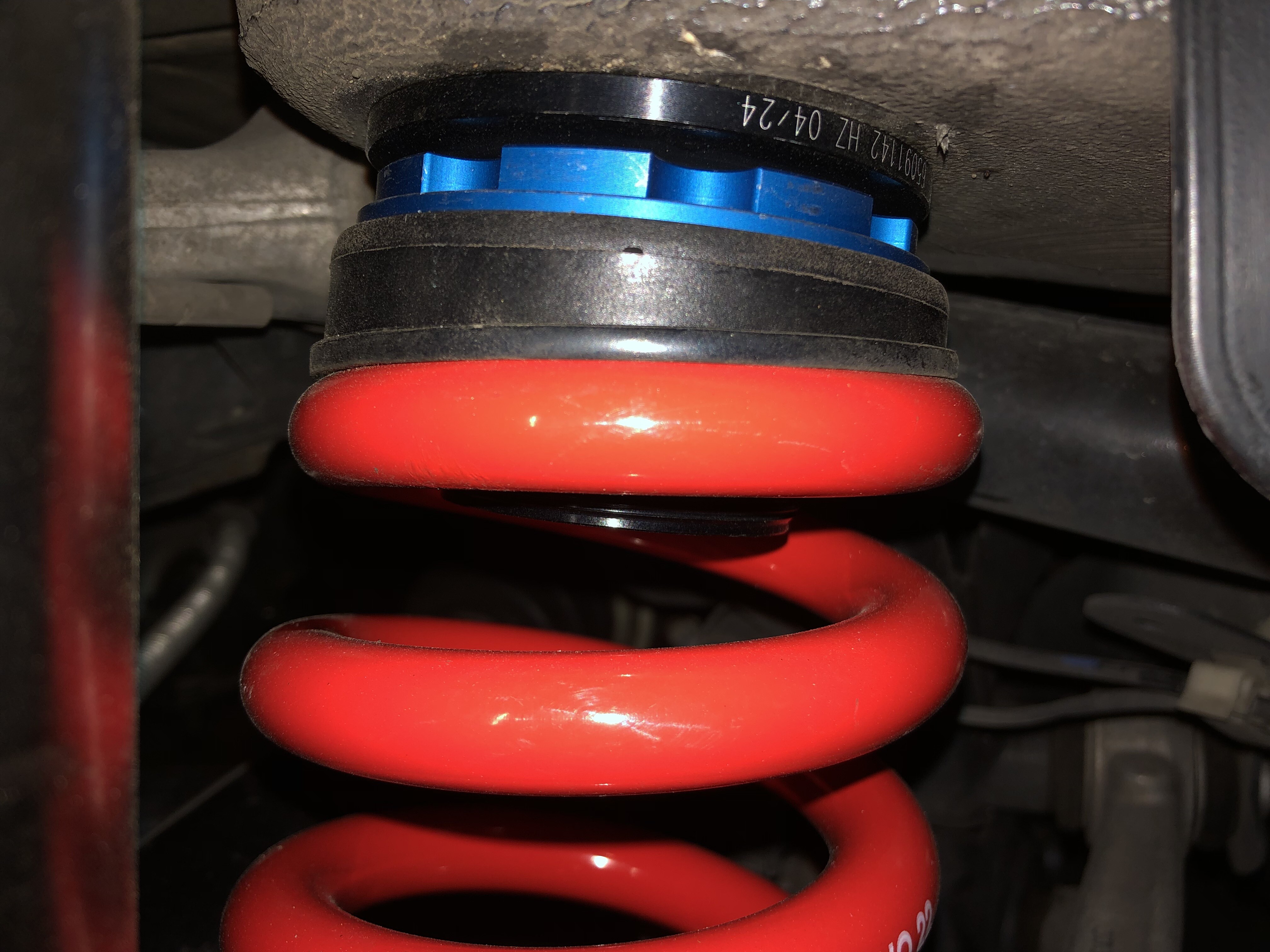

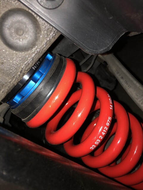

Pour aller jusqu'au bout du raisonnement, j'ai démonté pour voir et effectivement à l'arrière je suis au plus bas mais par contre devant on peut encore descendre.
Pour ma part c'est très suffisant, elle est déjà bien basse et cela se ressent lorsque je monte et descend du véhicule.
Voici quelques photos pour illustrer @Gregou
Merci pour les infos les gars, mais ça confirme que les Mperf, pour un rabaissement important, sont trop limites…
