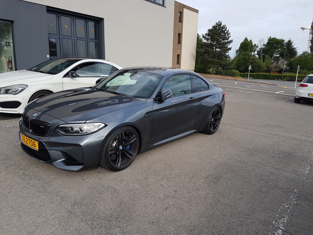

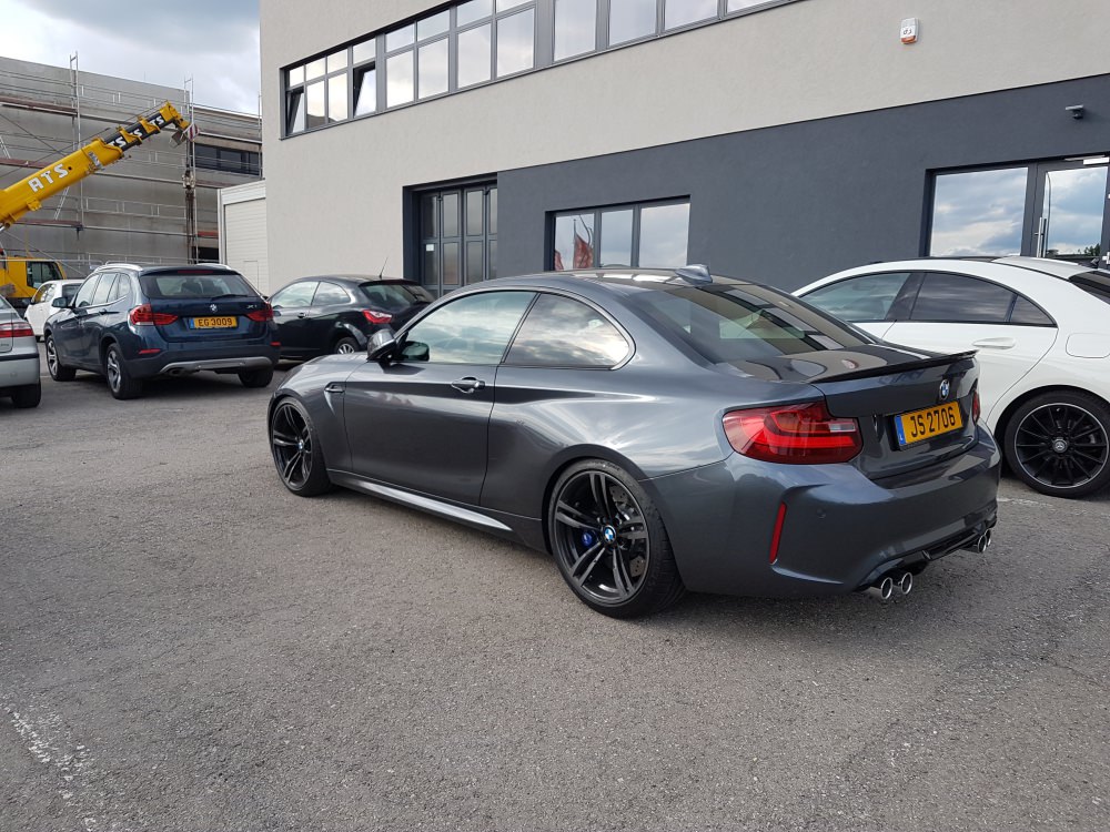

Alors suspension au top. .j'ai essayer 2 réglage différent cette semaine durete sur 5 av et ar a chaque fois car pour dehors cette bien pour moi. Une fois avec arrière plus haut et une fois plus bas. .. bas c plus beau mais le feeling au volant est moins bon. .sensation de lourdeur dans le train avant  (pour info tous les test sont réalisé sans cales) .. donc je vais refaire un 3 ème et dernier test en remontant de 7mm l arrière.  Je refait une géo et ça sera bien pour moi. Mes suspension transfiguré l'auto rien avoir ..plus précis. .. moins de roulis plus beau et plus confortable ...le monde l'envers !!! ;)
Voilà une ou 2 photos salle mais voilà ;)
Quelles sont tes côtes finales du bord de jante inferieur au bord de l'aile ? Elle a l'air moins basse que la mienne.
J'ai pas mesure je te dis ça demain ;) mais la c'est très très bas !!!
Sur les photos que j'ai postées je suis 585 mm devant 595 mm derrière, je vais me mettre aux côtes  recommandées pour la suspension Mperf (595/600) et je pense que ça va ressembler à la tienne ( ce qu'on voit sur les dernières photos que tu as postées).
En plus j'ai des cales 10mm AV et 5mm AR qui n'étaient pas sur les photos postées, ça faisait pas terrible devant , maintenant c'est  beaucoup mieux.
