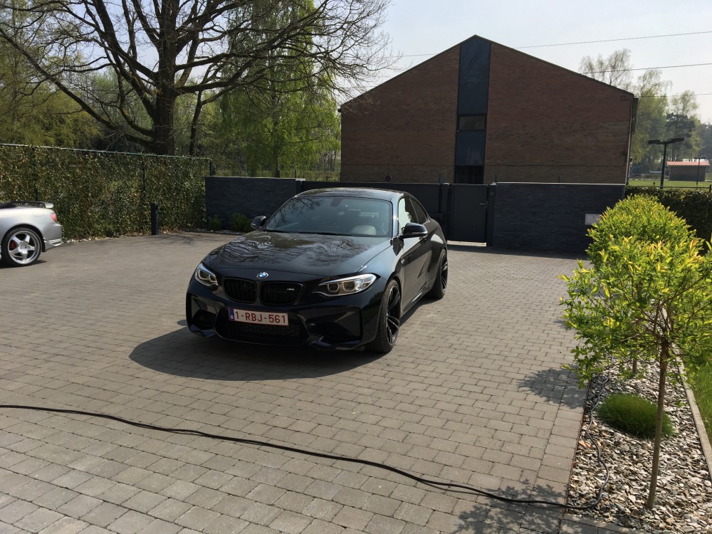

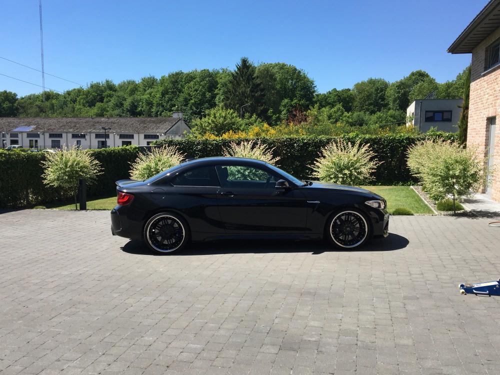

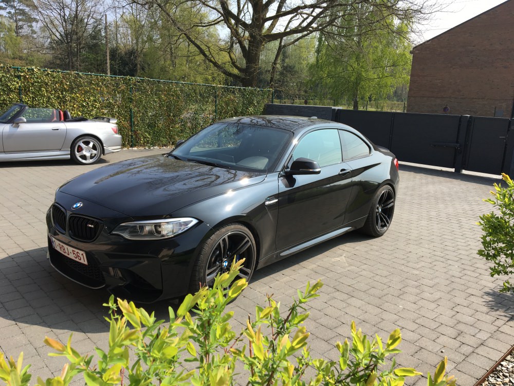

Je roule avec les h&r depuis 2 mois et c'est vraiment pas mal niveau look et confort pour le prix.Quelques photos en jantes d'origine et test avec les 20" de mon ex-E92 M3 pour le fun...IMG_1427.thumb.JPG.dd4fa62d003f0ea1f5fcac26f40c0043.JPG

Voilà ce que ça donne quand c'est réglé selon les côtes BMW 595mm devant avec 2x75 kgs sur les sièges avants (je serais d'ailleurs curieux de savoir combien d'entre nous pèse 75 kgs ou moins, ma femme fait beaucoup moins, et moi......joker plus) et 600 mm à l'arrière avec le plein.
Sur la photo elle est environ 5mm plus haute partout car personne dedans et réservoir avec 20 L.
