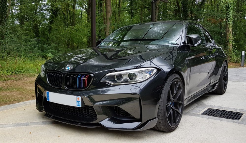

  • Je vais faire un petit récap de ce que j'ai fait sur le châssis de ma voiture : A la livraison j'ai fait installé un HAS KW (ressorts courts filetés donc hauteur réglable) sur les amortisseurs st
il y a 33 minutes, Ynos22 a dit :
C'est plutôt du vécu !
Voilà ce que ça donne quand c'est réglé selon les côtes BMW 595mm devant avec 2x75 kgs sur les sièges avants (je serais d'ailleurs curieux de savoir combien d'entre nous pèse 75 kgs ou moins, ma femme fait beaucoup moins, et moi......joker plus) et 600 mm à l'arrière avec le plein.
Sur la photo elle est environ 5mm plus haute partout car personne dedans et réservoir avec 20 L.
Moi j'adore , je kiffe , je sur kiffe ta M2 !!! Que dire aussi des jantes ????
J'aime bien la tienne aussi !
La semaine pro j'aurai les bandes Mperformance, pour les photos sur circuit sur le noir il y a trop de reflets et ma femme qui fait photographe quand je roule n'arrête pas de râler parce qu'elle a du mal à reconnaître la voiture.
Et l'année prochaine, sauf si je passe chez Porsche ou Ferrari, je prendrai une CS Orange s'il y a bien le pack clubsport comme on me l'a annoncé cette semaine
Arffff par contre je serai déçu si tu mets les bandes m performance car j'aime pas du tout ! Elle est tellement belle sobre comme ça ?! Et pour la CS je t'envie , moi j'aurai pas le budget ?
J'avais pas vu ta lame avant en carbone , c'est sympa !!! Et j'avais jamais vu cette lame , elle s'assortit bien avec les rajouts Mperf
