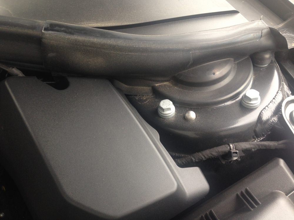

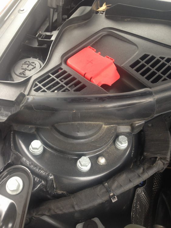

NTTY Posté(e) le 15 juin 2016 Signaler Partager Posté(e) le 15 juin 2016 5 hours ago, 964RS said: Photos des têtes d'amortisseurs Ah ben j'avais raté cette photo (je me demande comment). Donc effectivement il n'y a pas le connecteur en tête d'amortisseur, ce qui corrobore les données de l'ETK. Et comme on n'a pas vu non plus de trace du capteur d'accélération ni de sont câble, je pense qu'on peut conclure que la M2 n'a pas de suspensions pilotées. Ouf, parce que je n'aurais pas été tellement preneur de cette "option forcée". A+ Lien vers le commentaire Partager sur d’autres sites Plus d'options de partage...

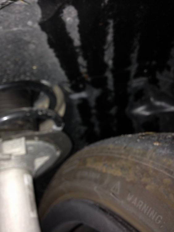

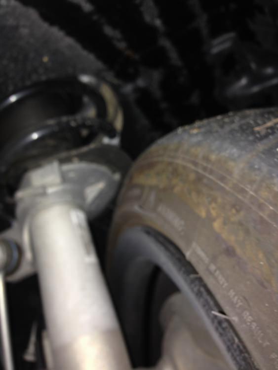

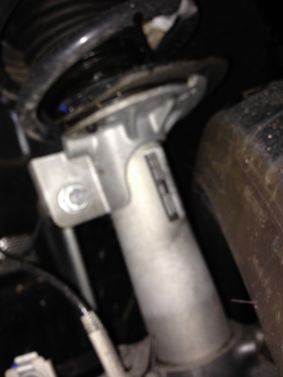

964RS Posté(e) le 15 juin 2016 Signaler Partager Posté(e) le 15 juin 2016 3 nouvelles photos de la suspension avant. J'espère que ça vous aide! Lien vers le commentaire Partager sur d’autres sites Plus d'options de partage...
NTTY Posté(e) le 15 juin 2016 Signaler Partager Posté(e) le 15 juin 2016 (modifié) Yep. Voici un amortisseur de M4 avec la suspension EDC. Tu vois le capteur d'accélération qui est absent sur la tienne: Photo tirée de cette interview rapide mais intéressante: http://www.bmwblog.com/2014/07/01/bmw-m3-bmw-m4-inside-new-châssis/ A+ Modifié le 15 juin 2016 par NTTY orthographe 1 Lien vers le commentaire Partager sur d’autres sites Plus d'options de partage...
