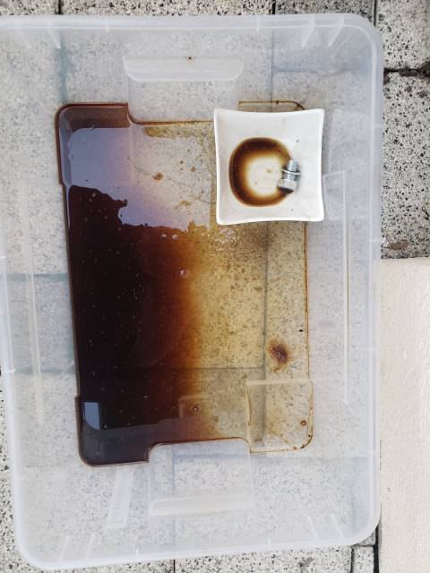

MERCI POUR VOS CONSEILLES JE SUIS UN PEU SAOULER PAR CETTE HISTOIRE JE VAIS DE TOUTE FAÇON DEVOIR VIDANGER POUR RÉPARER LA FUITE
comment_780674
j'ai même pas fais 2000kms avec cette huile puis-je remettre la même pour éviter des frais supplémentaire???
comment_780702
Oui tu peux en la récupérant dans un bac très propre, profite en pour nettoyer le fond du carter, et bien le sécher, tu as un ou deux bouchons de vidanges ?

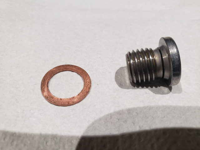

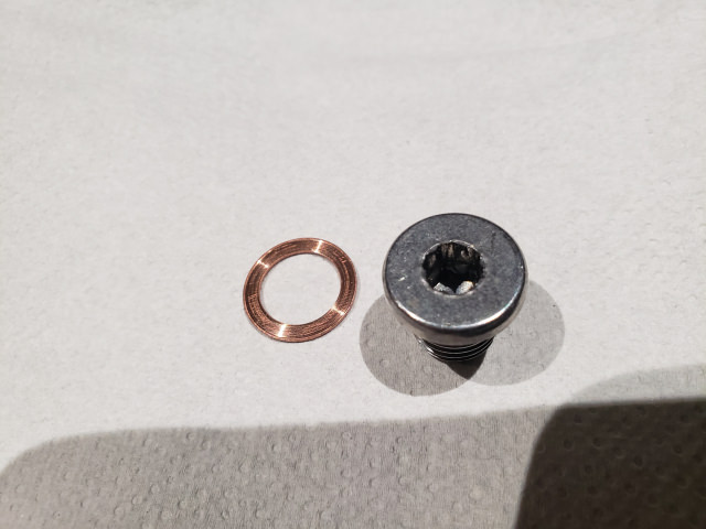

je déterre le post....😬😬😬 J'ai effectué la vidange moi même fin août,  je viens seulement de m'apercevoir que ça goutte du 1er bouchon et même pas mal.......
Environ 10cl au sol en  1 mois.....à peine rouler 2 pleins depuis la vidange donc je n'avais pas fais gaffe dans le garage.  j'ai essuyé hier et une dizaine de minutes plus tard, de nouveau une goutte. j'ai peux être serrer un peu fort, difficile à dire 🤔
Je précise que le jour de la vidange il faisait très chaud et que le carter au resserrage du bouchon l'était encore pas mal.
1ère piste, je vais tester un nouveau bouchon mais à froid. (celui d'origine, visuellement avais l'air d'être un peu fatigué) mais si cela ne marche pas, quelle solution ? Hélicoil  ? Mais là aussi je ne suis pas certain que j'arrive à être étanche avec cette méthode, de plus faudrait démonter le carter pour nettoyer les résidus de taraudage donc c'est pas la technique  la plus simple....
Si vous avez des pistes, faites moi signe 😉
