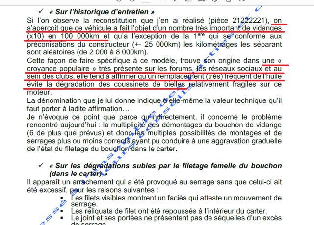

  • si ça passe ...  y'en a qui vont alluciner sur le tarif ... pour un bouchon de vidange foiré   21222011 Dmd Consign compl 1-1.pdf
  • le mec il lui faut douze heure d'étude pour comprendre que le filetage est foiré ... trop fort ...

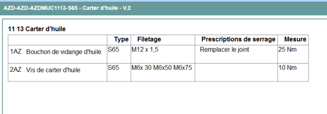

chaud/froid peu d'importance, serrage 25nm
30 ... expertise juridique à l'appui ...
l'expertise dit aussi , que le filetage est foiré car la voiture a eut 9 vidanges et donc que c'est usé ...
mon X5 et la M635csi affichant des kilométrages avancés ne comprennent pas de quoi l'expert à parlé ....
9 vidanges changer le carter MDR ...
Arf  vas y, vends moi du rève il l'a sorti d'ou ça l'expert ? 🤣
Le coup des 9 vidanges...ils ont honte de rien
si ça t'interresse je te retrouve le rapport d'expertise .... y' a du lourd ...

si ça passe ...

Par curiosité pourquoi pas
25 effectivement , et regarde tes mp ...
