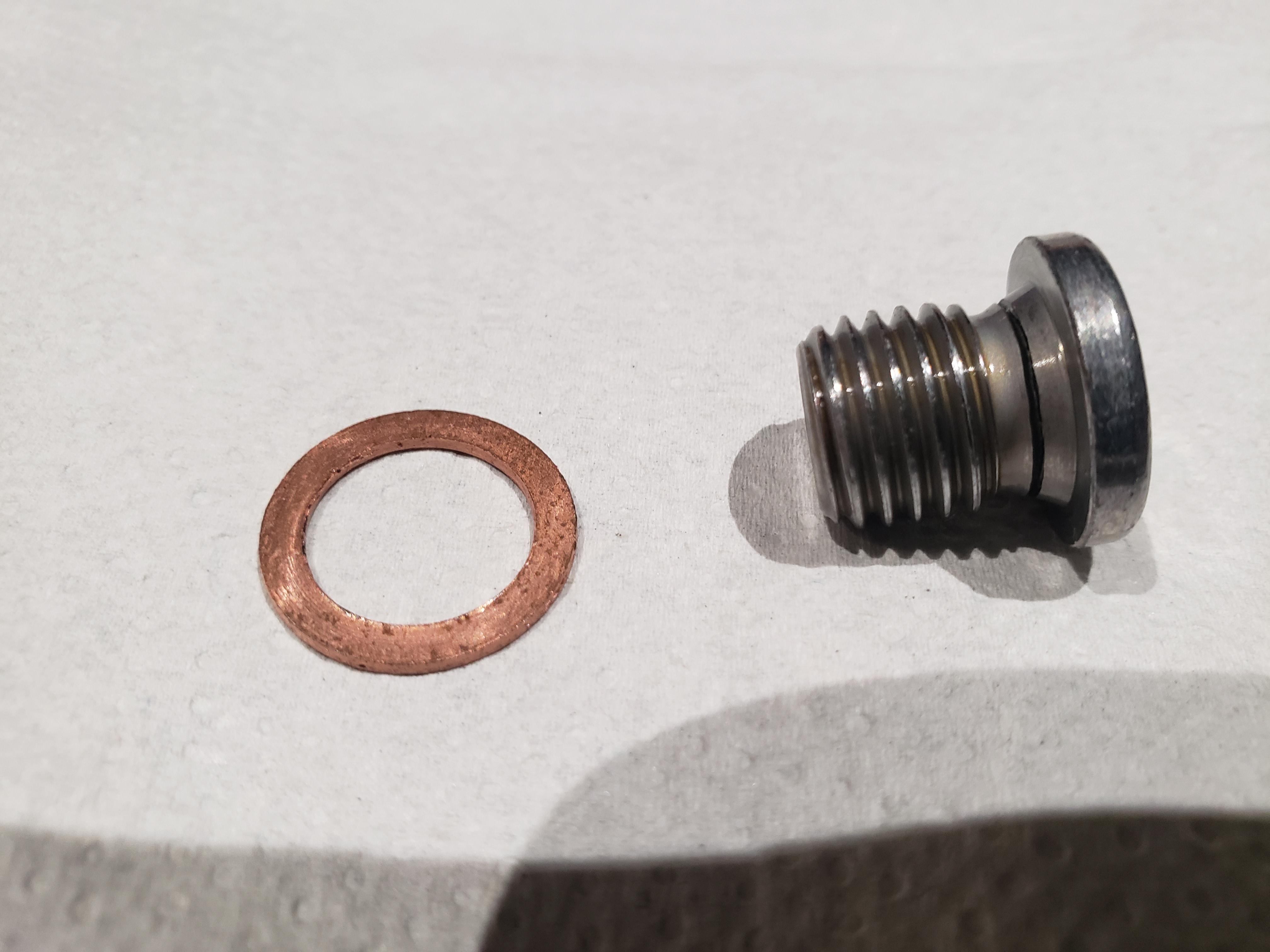

Je le change demain soir, j'avais récupéré un 1er bouchon chez mon marchand sauf que le design ne convient pas......la forme du carter au niveau du 1er bouchon ne permet pas de mettre une douille pour le serrage.
J'ai quand même essayé, mais j'arrive seulement à le serrer manuellement 😅
J'ai recommandé un autre avec serrage avec une clé Allen.
Le bouchon était correctement serré, ni trop ni pas assez avec ce TIC caractéristique quand il se desserre.
Visuellement le carter n'a rien mais avec cette méthode, d'enlever le bouchon et remettre le nouveau dans la foulée, je ne peux pas vérifier le plan de joint sur carter.
Bon suite et fin, j'ai changé le bouchon par un nouveau modèle + nouveau joint et plus aucune fuite.
J'ai bien ausculté l'ancien bouchon avec le joint qui était neuf mais je vois rien de particulier hormis que ce bouchon était sûrement d'origine.
Je suis quand même assez dubitatif car il n'y a que le joint qui fait contact.....peux être avait il un défaut 🤔
