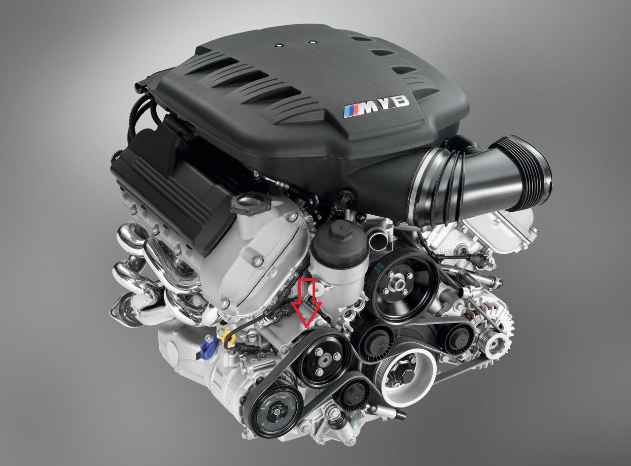

moteur de direction assistee :?: bizard, car il y a bien une pompe de DA entraîner par une des courroies acssessoires,(fleche rouge sur la photo) mais y pas de moteur???
comment_781897
A mon avis il a voulu dire la pompe de DA.
Pour faire ce bruit devait plus y avoir beaucoup d'huile dans le circuit..
comment_781899
ouais surement , sur la mienne j ai eu la courroie qui a casser, plus de DA,( put***n ca surprend)heureusement que c est arriver pas loin de chez moi.
comment_782028
Oui je me suis mal exprimé c'est la pompe de DA. Plus de peur que de mal, récupération de la titine la semaine prochaine et je fais mon postde présentation. Merci de vos avis :)
