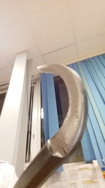

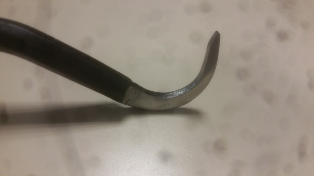

Je cherche qulq'un qui possede cette outils pour me donner le maximum de cote possible pour me fabriquer le même au boulot.
l'outil pour la dépose des pastilles de réglage du jeu aux soupapes Bmw 11 5 070.
La cote la plus importante et l'epaisseur de la pointe pour l'insserer en tre les deux pastille .
Merci a ceux qui auront sa.
Modifié par laurenzo07
J'ai trouver un site en anglais ou il donner quelque cote du coup j'ai chauffer un pied de biche et tailler ..me reste a tester pour voir si sa va le faire ...20160511_030909.jpg20160511_030915.jpg20160511_030948.jpg
HS mais c'est top ce truc, pas besoin de déposer les AAC pour faire le jeux aux soupapes !
depuis quand on dépose les aac pour faire le jeu aux soupapes ?
t'aime te compliquer la vie toi :perenoel:
Pas bête mais je pense que ça va être tendu sur le cylindre N°6, il n'y a pas trop de place....
Moi j'utilise une clef à créneaux pour régler des combinés fileté que j'ai meulé aussi, c'est impeccable mais faudrait que je la trempe, l'acier est un peu tendre et ça peux faire quelques limailles si on l'utilise mal.

Oui il est un peux emcombrant je pense que je vais le couper en longueur ..
