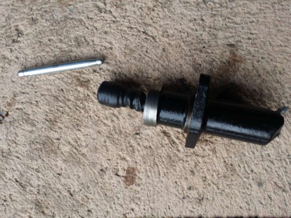

En mettant la pression il s est passé ça. ..
Est ce réparable ??
Avec l autre récepteur ça me le faisait pas....
c est à dire? il s est passé quoi Mame?
Il s est passé comme si j appuyais la pédale d embrayage avec le récepteur sorti... il a complètement explosé et le joint est mort...
Je suis bon pour un nouveau récepteur.... vendredi 13... j aurais du rester au lit....
