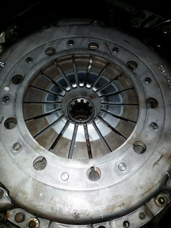

tu as démonté le disque pour voir le sens ????? car sur la photo on voit pas le sens du disque.
sur le disque tu as marqué GEARBOX SIDE, donc cette écriture doit être coté boite.....  et toi sur ta photo, sur ton disque je ne vois aucune écriture et c'est pourtant de ce coté que l'ont devrait voir des choses écrites.....
vue les symptômes, sa correspond bien à un disque à l'envers.
il y a 18 minutes, m3man91 a dit :
Oui il doit y avoir des inscriptions
par contre pour moi d'après la photo, il est dans le bon sens, le grand épaulement côté volant moteur.

Info utile:nickel8: , reste à savoir si tous les afters market sont gravés?!
Je confirme qu il est bien dans le bon sens.
Il y a bien écrit gearbox side côté boîte... j aurais préféré m être trompé :(
