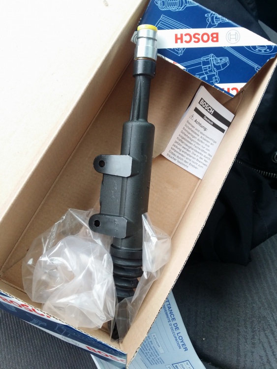

J'ai vue que t'as commander un nouveau émetteur d'embrayage sur l'autre poste, je vais voir si sa marche pour toi avant de changer le mien, car je pensais surtout a coupé et a rallonger la tige du récepteur pour ma part

Je trouve ça risqué de couper et allongé. Faut que ça soit étanche.
A la limite rallonger le tuyau derrière mais c est de la bricole.
