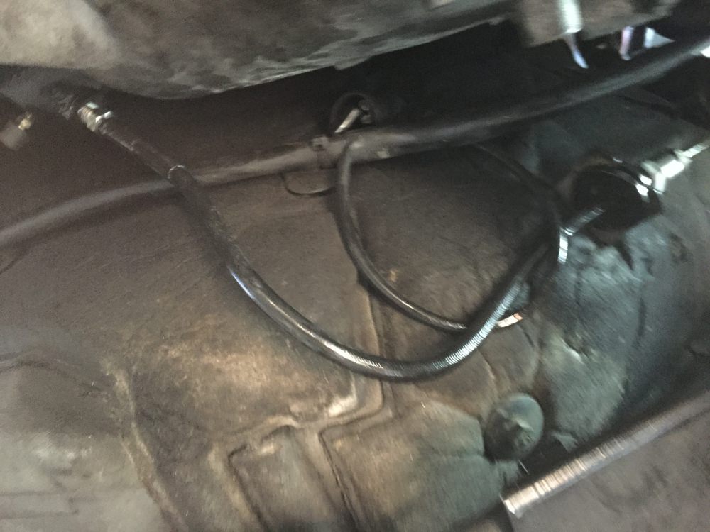

Par contre je me posais une question, est ce qu il y a une manière de voir si le problème est du par la durite ?
Est ce que l on peut la voir gonfler en ce mettant dessous ?

il y a 6 minutes, sedan78 a dit :
Enfin cela m' etonnerait.
J ai eu le souci sur la mienne donc oui sa peu être la durite.
Moi j avait une micro fuite vraiment une goutte sur 5 enfoncements de la pédale. Ét encore.

il y a une heure, mame13fr a dit :
Bon... ce week end je n ai pas eu la motivation pour bosser sur la voiture. (Surtout avec ce put***n de pollen qui me tue chaque jour...)
Merci les gars ;)
oui théoriquement elle est peut être abîmée à l’intérieur et ça fait "anti retour"

Sinon j ai regardé la durite dessous, pas de fuite, mais quand on appuis sur l embrayage on la sent gonfler.
Je pensais que le pb venait de la, mais sur ma 3.0l, ça fait pareil.

- j'ai opté pour la durite d'ASC3 sans trop y croire juste avant de monter dans le Vercors ( je n'aurai pas pu autrement )
et bien.... bluffé ca fonctionne :-)....le passage de vitesse et beaucoup moins souple que sur ma3.0l...mais ca fonctionne. Il faudrait surement qu'un mentor de la m3 me repurge au p'tit oignon mais je suis satisfait
