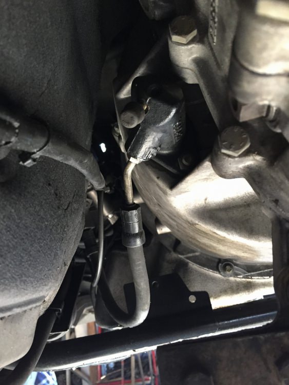

http://www.etkbmw.com/bmw/EN/search/selectCar/E36/Lim/BMW+M3+3%2E2/ECE/21/21_0289/
t'as quelles pièces la dessus?
moi il me semble que j'ai viré 23 et 22.
il y a 4 minutes, gagipro a dit :
La 23 a été changé par une durite avia, et la 22 il me semble que je ne l'ai pas, la 22 se connecte directe au recepteur (mais j'ai un doute quand même... me souvient plus, pourtant j'avais la tête dessus tout le week end !!!)
Modifié par mame13fr
il y a 15 minutes, mame13fr a dit :
je suis pas sur de mon coup j'ai fais la bidouille ya 2 ans, en plus c'est écrit sequential.
Mais il me semble bien que j'avais un truc qui ressemblait à 22 et 23 avec le pressure switch que j'ai dégagé.
t'as gardé ce fameux pressure switch? si tu l'avais...
il y a 5 minutes, gagipro a dit :
Il me semble que la "delay valve" n'est que sur les M3 US
il y a 6 minutes, mame13fr a dit :
Voilà les photos avant après que j'avais prises ya 2 ans, j'avais pris des photos au cas où vu comme ça m'avait gonflé ce soucis.
Désolé on voit pas terrible, j'aurai dû être plus précis dans ma prise de clichés.
et il me semble bien qu'on voit le pressure switch, bien caché.
