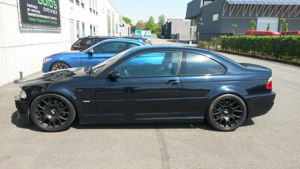

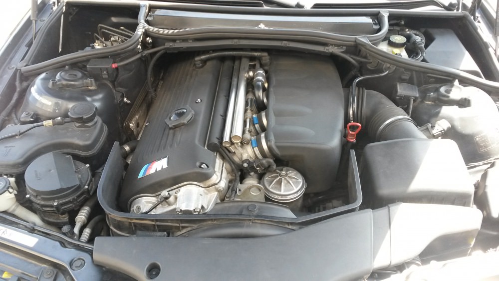

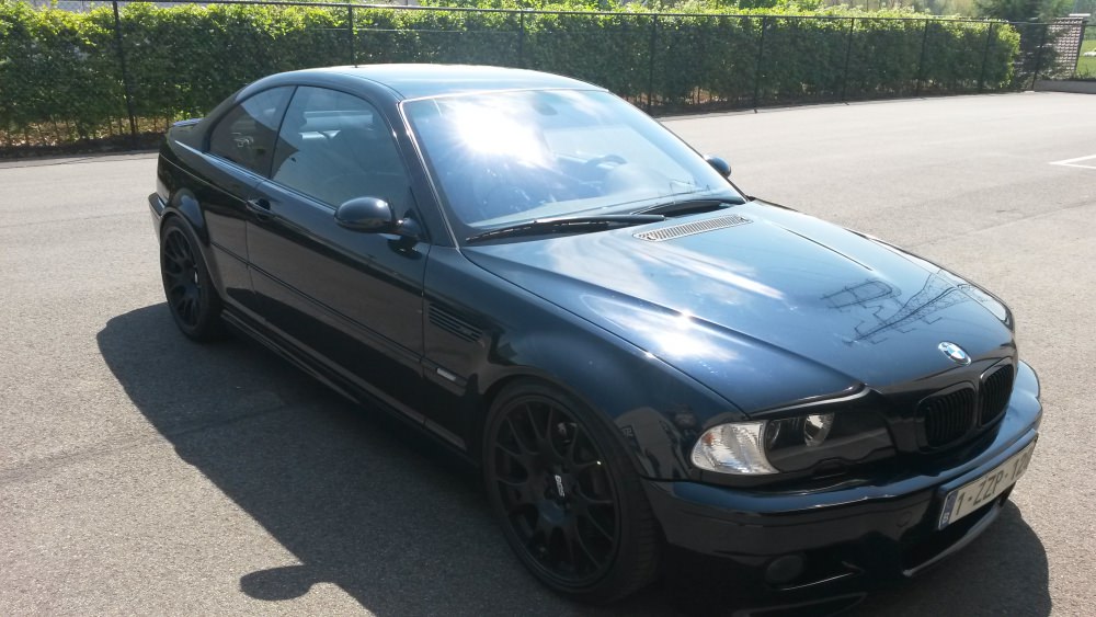

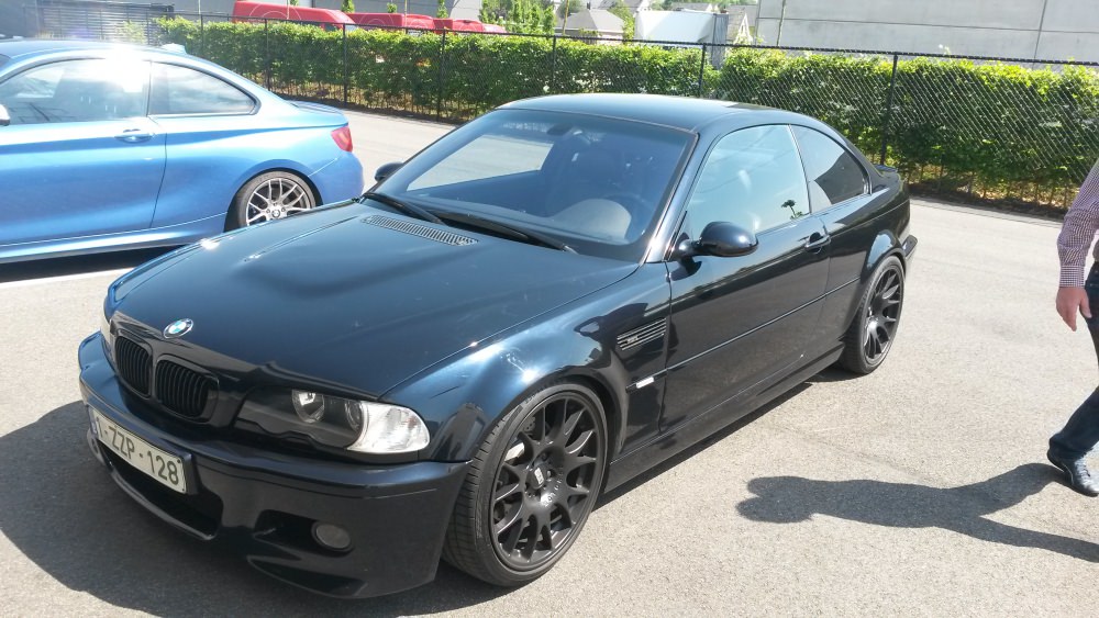

Bon ben voilà. Après plusieurs mois de recherches et casses-têtes, notre dévolu s'est finalement jeté sur... une M3 E46.
Un rêve de longue date qui se réalise!
Une belle carbone Schwartz de 2001, 151.000 kilomètres, rappels BMW faits (coussinets à 54K + pont) nous l'avons eu à 16.5K€
Voiture très propre (nous sommes le 3ème propriétaire), pas d'options inutiles déjà de base (pas de GPS etc...) et déjà des KW V2 (c'est toujours ça), carnet et tout et tout. Je ne dirais pas que c'est LA perle mais je pense qu'elle est très bien.
Le moteur tourne vraiment comme une horloge. Enfin une ///M :nickel4:
Quelques photos prises ce matin, je détaillerai +  quand on aura ramené l'auto!

Fais un bon check up mécanique aussi, dans la baie moteur il y a quelques indices qui laissent à penser que ça a été déjà bien bricolé...ça t'evitera de mauvaises surprises.

Les KW sont neuf ou presque. Je ne pense pas changer de suite. Ma M235i est full stock (sauf freins) et niveau suspensions je n'ai pas à me plaindre.
Quels sont ces indices dont tu parles dans la baie moteur? Je ne penses pas qu'elle ait été bricolée mais de toute façon en la ramenant elle passe direct par la case révision pour faire un peu le tour...
