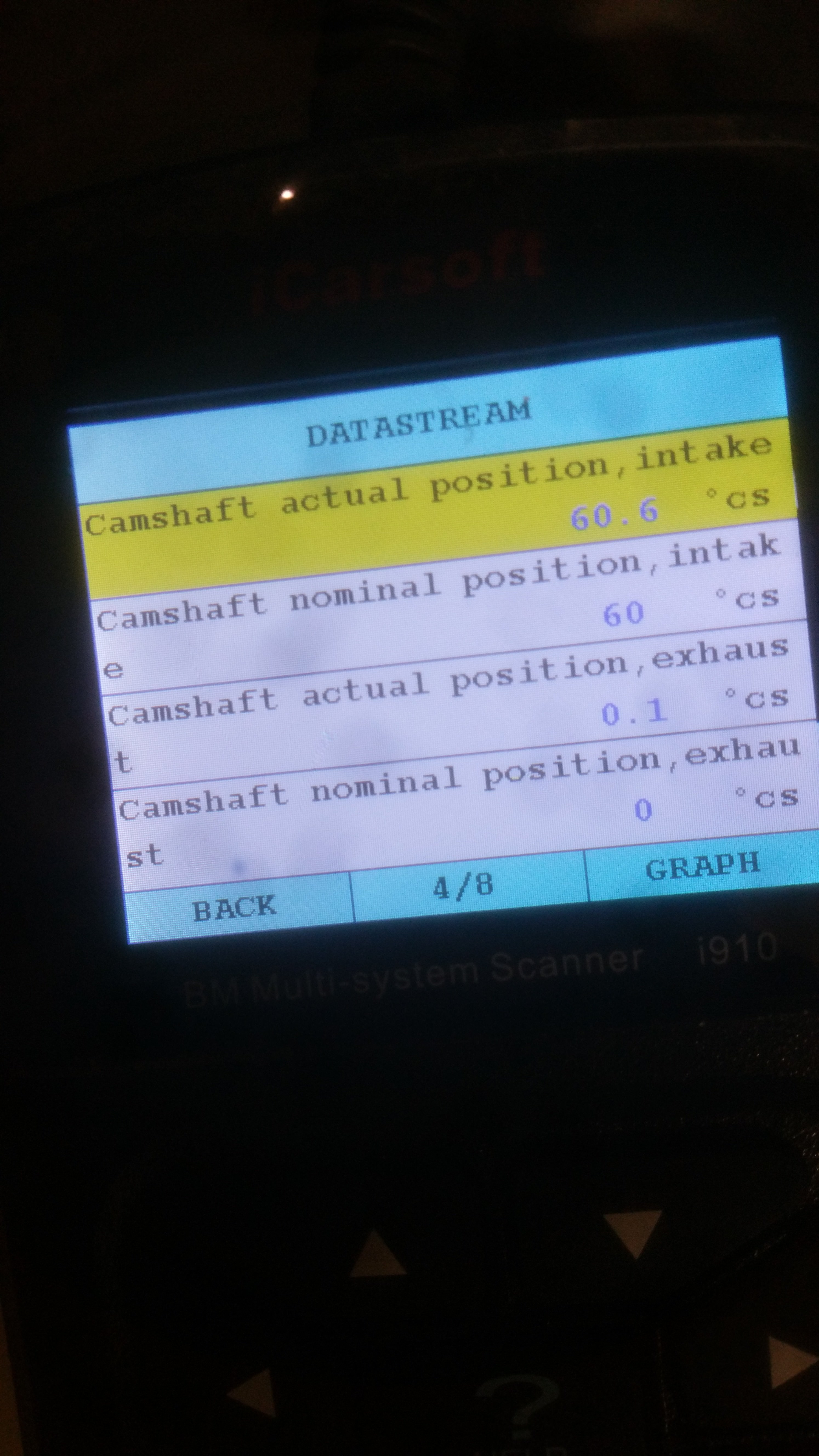

Les valeur sur mon carsoft me donne 1° de decalage avec la valeur nominale je crois que c'est -1° pour 0 et 59°pour 60° quand jaccelere sa ne repond pas bien les valeur on du male a etre les même..
La question que je me pose si on ne touche pas a la belleville juste les changement des joinbt interne du vanos c'est pas trop hard a faire ?

bon j’ai revérifier avec car soft en faite il faux attendre que sa stabilise mais je pense pas qui est trop de mal de se coter la...

Salut Lorenzo07, quand tu acceleres, le degres de l'aac exhaust varie juqu'a 13 degres  me semble t'il...vois tu ce decalage?

Il y a 1 heure, laurenzo07 a dit :
c'est bien , ta valise te dit ce que tu veux entendre ...
mais tu n'a pas retenu ce que j'ai écrit plus haut ... le vanos corrige ... et s'il faut attendre , c'est que l'inertie des pieces "décale" et ensuite le vanos corrige ...
alors oui tu obtiens des valeurs "acceptables"  , mais ce n'est pas le calage optimum ...
et pour caler la distri du S50B32 , il faut les piges de calage , sinon , soit c'est empirique , soit c'est du "grosso-merdo "
