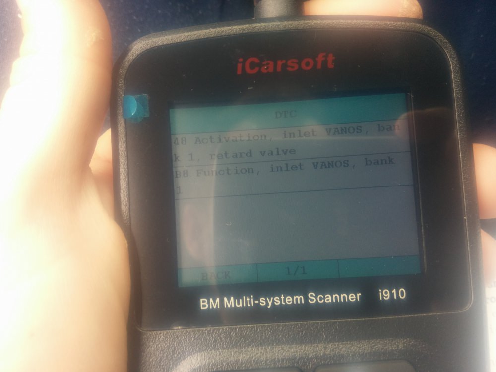

J'attends de recevoir mon diag pour en dire plus ;)
Voilà le résultat du diag
Bon a première vu les codes correspondent à un problème connu des soudures du boitier du vanos qui se trouve tout à l'avant du moteur.
Plusieurs personnes sur ce forum ont déjà été impacté par cela, dont moi même. En règle général, en supprimant les défauts, la voiture retrouve un comportement tout à fait normal, puis les voyants et ces mêmes codes d'erreur reviennent avec l'activation d'un mode de sécurité du moteur après quelques kilomètres.

Il faut savoir que si tu vas en concession avec ces 2 erreurs, ils te proposent le remplacement du vanos COMPLET alors qu'en règle général c'est simplement les soudures du boitier.
D'après moi, afin de vérifier que c'est bien cela tu peux essayer ceci :
1) Suppression des erreurs
2) Rouler
3) La voiture a-t-elle retrouvé un comportement tout à fait normal pendant quelques kilomètres avant que les voyants ne réapparaissent avec les mêmes symptômes décrient plus haut, c'est à dire perte de puissance mais SANS BRUIT SUSPECT VENANT DU VANOS ?
Si la réponse à la question 3) est OUI, alors tu peux être presque certain que l'origine de ton problème est les soudures du boîtier Vanos.

Merci pour cette réponse bien clair ;)
Bon j'ai fait une trentaine de km et rien à signaler, la voiture à retrouver tous ses chevaux après avoir effacé les erreurs mais bon j'imagine que ça va pas durer.
