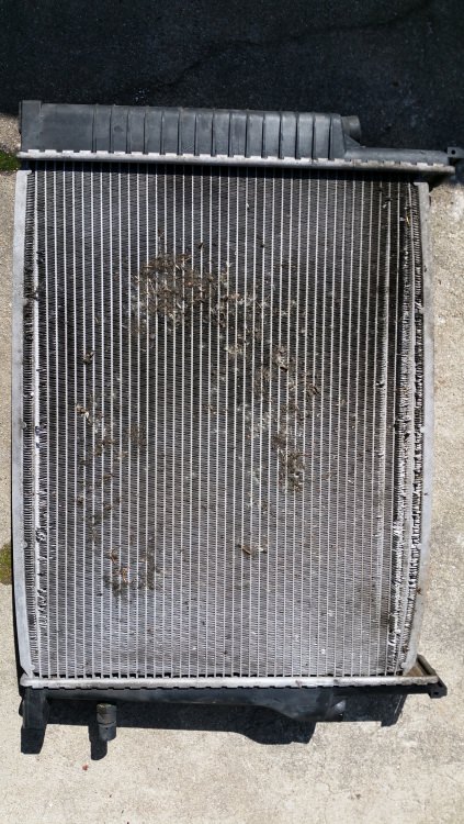

J'ai remarqué que le circuit de refroidissement de ma M3 3.0 est toujours sous pression : quand j'ouvre le bocal, ça fait un long Psschhhhhit. Ca fait ça même à froid après plusieurs jours d’arrêt.
En parallèle, j'ai constaté que mon radiateur était très déformé. Comme gonflé...
Mes questions sont : est-ce normal d'avoir le circuit qui monte en pression? Avez vous déjà rencontré ces déformations sur les radiateur?

 Le bouchon est prévu pour ètre serré a fond. Le merttre en position "fou" permets de relacher le pression lors e l'ouverture pour ne pas que le bouchon vous saute a la tronche.
 Le ciruit de refroidissement de nos //M fonctionne sous 2 Bras, donc ça pousse fort! Alors soit ton bouchon de relache plus la pression a 2Bars et tu mon au dela, soit ton radiateur montrait des signe de faiblaisse et il s'est déformé, tout comme les durite arrive a péter avec le temps. 2Bars, ce n'est pas rien!

Ok, Je vais casser la tirelire et acheter un nouveau bouchon. <10€ sur Oscaro

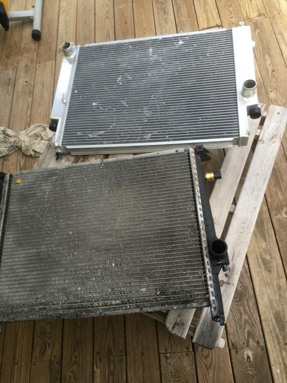

Je suis passé en radiateur alu récemment..
J'ai toujours mis mon bouchon en position "fou" tu peux constater que le bas du radiateur est abîmé mais pas gonflé, en revanche il prenait l'air au niveau du retour vers le vase d'expansion, il a juste fait son temps..
