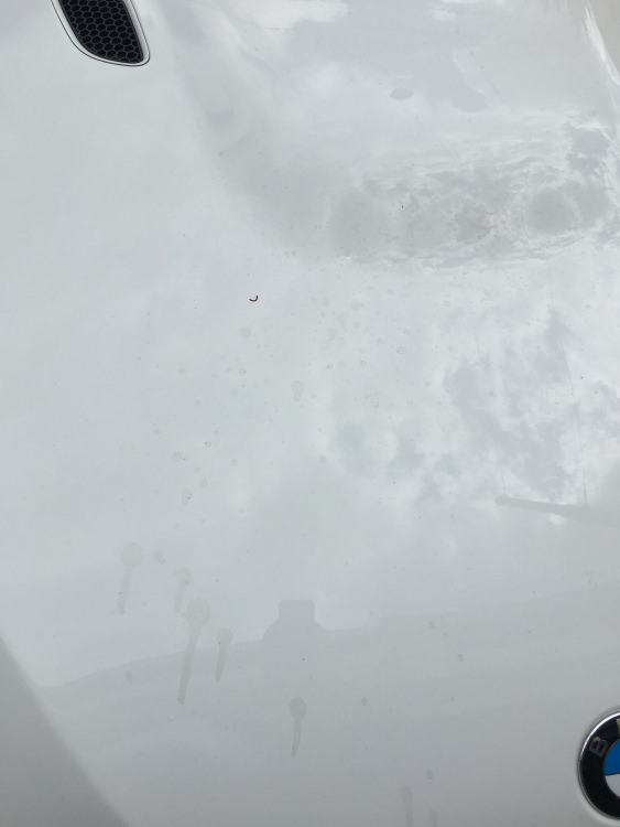

Bonjour,
j'ai des taches sur mon capot je ne sais pas ce que c'est peut etre de la sève je lis plein de truc sur internet mais plein de contradiction aussi je mets les photos
merci de votre aide

non je pense pas  on voit bien que quelque chose est tombé dessus mais je sais quoi ça par pas au lavage et même en frottant comme un sourd ça reste

Plus sérieusement si je nettoie avec de l'alcool à bruler diluer dans l'eau vous en pensez quoi ça va m'abîmer la peinture??

Ponce au 2000 à l'eau et polish à la machine en trois étapes en ponçant juste le vernis il ne faut pas traverser
à mon avis c'est des traces d'admirateurs qui se sont fait plaisir  dessus
les oiseaux font sauter les peintures aussi (eux ils chient)
pour l'alcool essayes ça risque de rien faire, tant qu'on sais pas d'où ça vient....

Justement c'est possible que quelqu'un ait voulu combler un impact de gravillon

Elle stationne où il y a de la place mais là ça craint j'ai essayer l'alcool fort ça part mais très difficilement me faire tout le capot c'est chaud merci pour vos réponses et je vais essayer d'attraper les agresseurs sexuel ce soir ...

Si ça part avec l'alcool essayes de lui faire un detailling complet à ce capot
lavage, clay,lustrage, cire pare bouze etc

je vais voir comment faire ...mais je suis absolument pas équiper que dois-je acheter si je la ramène chez un carrossier il me fait ça vite fais non ?? j'ai pas envie de me faire chier ...

La première chose que je tenterais de faire ( avant d'attaquer au papier 2000 et autres solutions relativement "radicales" pour celui qui n'a pas l'expérience nécessaire ), c'est de simplement faire un petit polissage avec un produit de qualité et du coton ( étaler le polish en faisant des cercles réguliers de façon répétitive et sans appuyer trop fort, puis lustrage au coton ).

je vais me renseigner mais voila les prix ça va piquer!!! j'ai un pote son père est carrossier il va bien me sortir un truc miracle ... je suis dégouter je sais pas se que c'est

merci du conseil je vais tester ça coute rien enfin je pense je me rend pas compte combien coute les produit de polish et lustrage je vais me renseigner et vous montrer ce que je compte prendre merci les gars

Euhhh tu es sur?? Je n ai qu un téléphone mais quand je zoome je vois plein de traces??

Heu
oui on dirai bien
