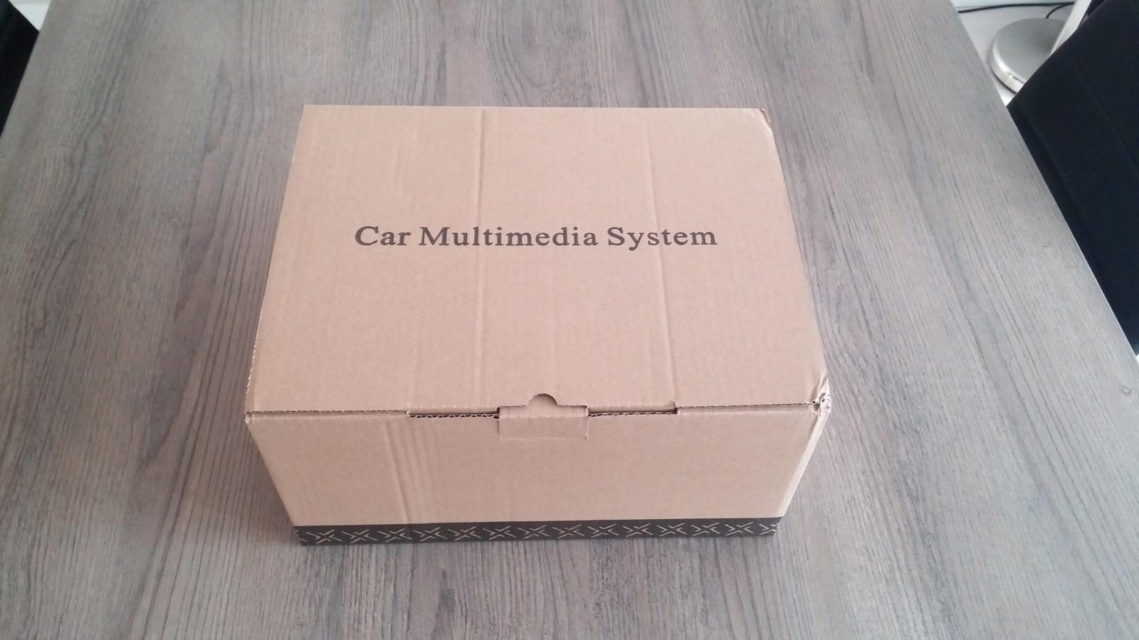

Quelques photos au déballage de l'ES6046, le package a cette fois une notice, et tout est mieux emballé et présente mieux qu'au déballage de l'ES4046.
