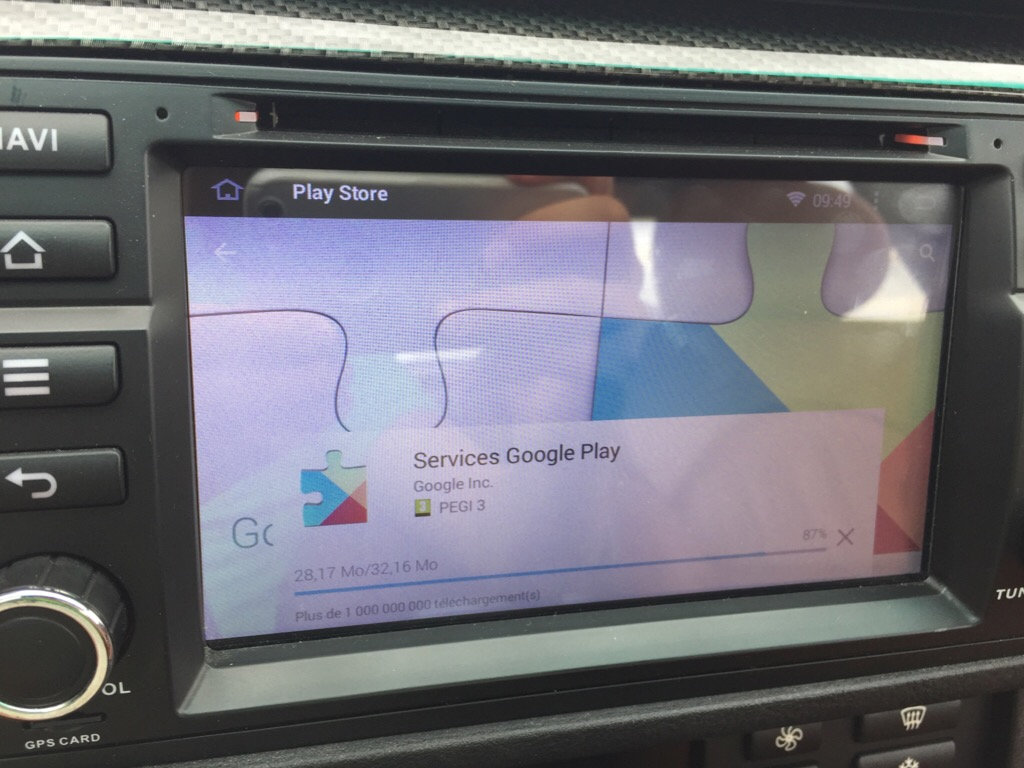

Salut la compagnie !
Mon Erisin 4046 commence vraiment à me saouler. Je vous ai déjà parlé de sa lenteur à démarrer, de ses messages intempestifs "l'app gougle a cessé de fonctionner"..
Voilà maintenant qu'il me casse les bonbons avec une appli que je viens d'installer: Coyote.
Je l'ai téléchargé il y a quelques semaines, je m'en sers après avoir partagé la connexion de mon IPhone, en reliant l'application Coyote à mon compte, puisque j'ai un boîtier coyote dans mon camion du boulot.
Jusque là, tout va bien !
Sauf qu'à partir du moment où je coupe le contact pendant plus de 10 min, il me demande de mettre à jour les "Service Google Play", sans quoi Coyote ne fonctionnera pas
Refus d'obtempérer :

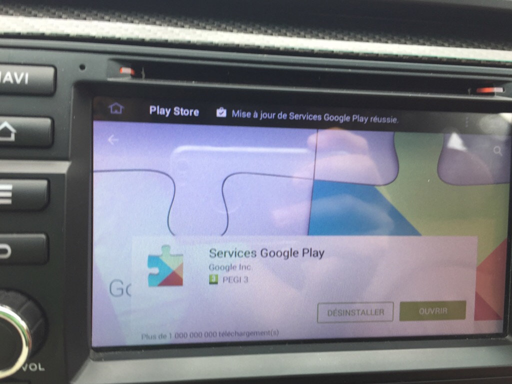

Téléchargement en cours ...
Installation...
Installation réussie: chouette ça va marcher
Coyote fonctionne
Et le drame se passe à chaque redémarrage...
Il me demande de remettre à jour Google Play à chaque fois.
J'en viens donc à me poser une question: n'y aurait-il pas un soucis de mémoire sur ce bazar ??
Il y a sur la gauche un emplacement carte SD pour le GPS (une carte est insérée dedans), et un second, à droite, dans lequel il n'y a pas de carte SD, est-ce que ça pourrait être lié ?
Il garde bien en mémoire les stations de radios donc ça ne peut pas être une inversion entre +12v permanent (rouge) et le +12v APC (jaune) sur le faisceau d'alimentation ..
Vous avez deux cartes SD, vous ?
Modifié par P0L0
il y a 10 minutes, P0L0 a dit :
Mon Erisin 4046 commence vraiment à me saouler. Je vous ai déjà parlé de ses lenteur à démarrer, de ses messages intempestifs "l'app gougle a cessé de fonctionner"..
Sauf qu'à partir du moment où je coupe le contact pendant plus de 10 min, il me demande de mettre à jour le PlayStore, sans quoi Coyote ne fonctionnera pas
Installation...
Coyote fonctionne
Il me demande de remettre à jour le playstore.
Il y a un emplacement carte SD pour le GPS (une carte est insérée dedans), et un second dans lequel il n'y a pas de carte SD, est-ce que ça pourrait être lié ?
J'en utilisais deux sur l'ES4046. Une pour le GPS et une pour les fichiers audios.
Normalement l'appareil a assez de mémoire flash et devrait conserver les réglages en mémoire. Tu peux demander à ERISIN un firmware plus récent. Peux-être cela réglera-t-il ton soucis.
