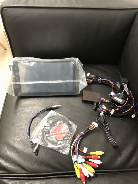

  • Salut les gars,bon ca y est, les deux dans la boite le même jours, ppffiou? Alors, montage a blanc pour voir un peu ce que ca donne et en effet, on retrouve vite ses repères, le bip du volume ins
  • J’ai pas pu résister ! C’est monté ! Je suis super content

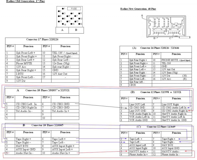

Hello à tous.
J ai effectué ce soir la modification du cablage du connecteur 17 pins de la voiture.
Et bien ça marche, l ampli est de nouveau alimenté.
J ai vu tout de suite la différence, un son puissant, plein de nuances avec enfin des basses. Le jour et la nuit avec avant. Je peux vraiment profiter de l Erisin et de la sono de la voiture.
Donc la remarque de moune sur l incompatibilité des postes Erisin avec le système DSP ou Hifi (hors HK apparement) est réel.
Pour ceux qui on le système hifi 10 HP avec ampli sur E39 devrons :
ponter le fil 5 et 16 sur le connecteur 17 pins puis les relier à la fiche 10 ( fil blanc) présente sur le gros connecteur de l ampli.
Ca prend 5mn.
Je rajoute une photo du câblage des connecteurs 17 pins et 40 pins qui m a bien aidé.
A++
