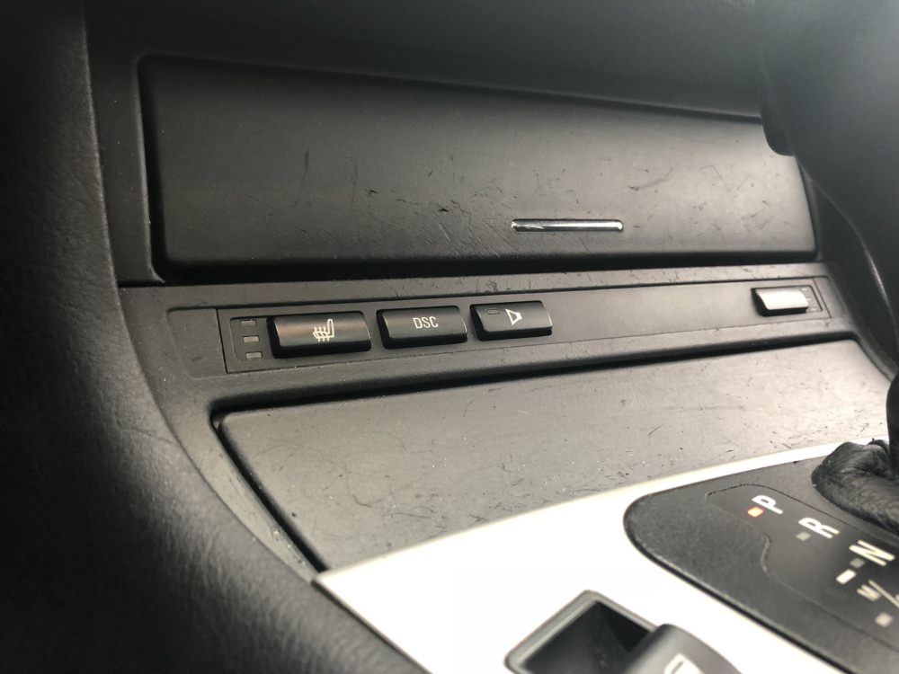

Ca doit être une barrette, mais pour être sûr le plus simple c'est de démonter ;)
C'est bien celle-ci ! Merci encore !!
Pour information et si cela peut aider, la réf OEM est 51167001410
Pour information, cette pièce vaut 147 € HT (non remisée pro donc 120/130€ HT après remise) chez BMW (soit presque le prix du poste :paf:. Attention, il y a deux modèles, l'un coûte 60 € si pas de pack fumeur et seulement le bouton DSC, si vous avez les sièges chauffant, DSC et encore d'autres bêtises dessus sur une barrette pleine avec pack fumeur, c'est Quine et carton plein sur tarif ! Même en prix pro !
Bref pas le choix, cela reste moins cher que le Web et ca mettra un coup de jeune à la voiture anyway avec du OEM ! Dans un sens, je me demande si 2 bout de scotch et un Ipad relié en mode manouche avec du scotch n'aurait pas fait le même effet :nickel4:
Tiens cela a bien augmenté, je n'avais pas payé ce prix là, il y a 3 ans :'(
Comme d'autres éléments depuis quelques temps, je pense aux joints de porte.

Attention,  certains site donnent cette réf mais ce n'est pas la bonne pièce derrière (sans pack fumer et avec bouton séparé) qui en effet sont beaucoup moins cher.
Peut être que je passe au mauvais moment niveau prix, mais en effet, cela reste hors de prix quand on compare au prix du poste. J'ai joué la sécurité en passant par BMW (qui ne l'a pas encore reçu :nickel4:) et je l'ai passé sur mon compte pro, donc pas très grave !
Ma pièce venait de chez bmw, commandée en novembre ;)

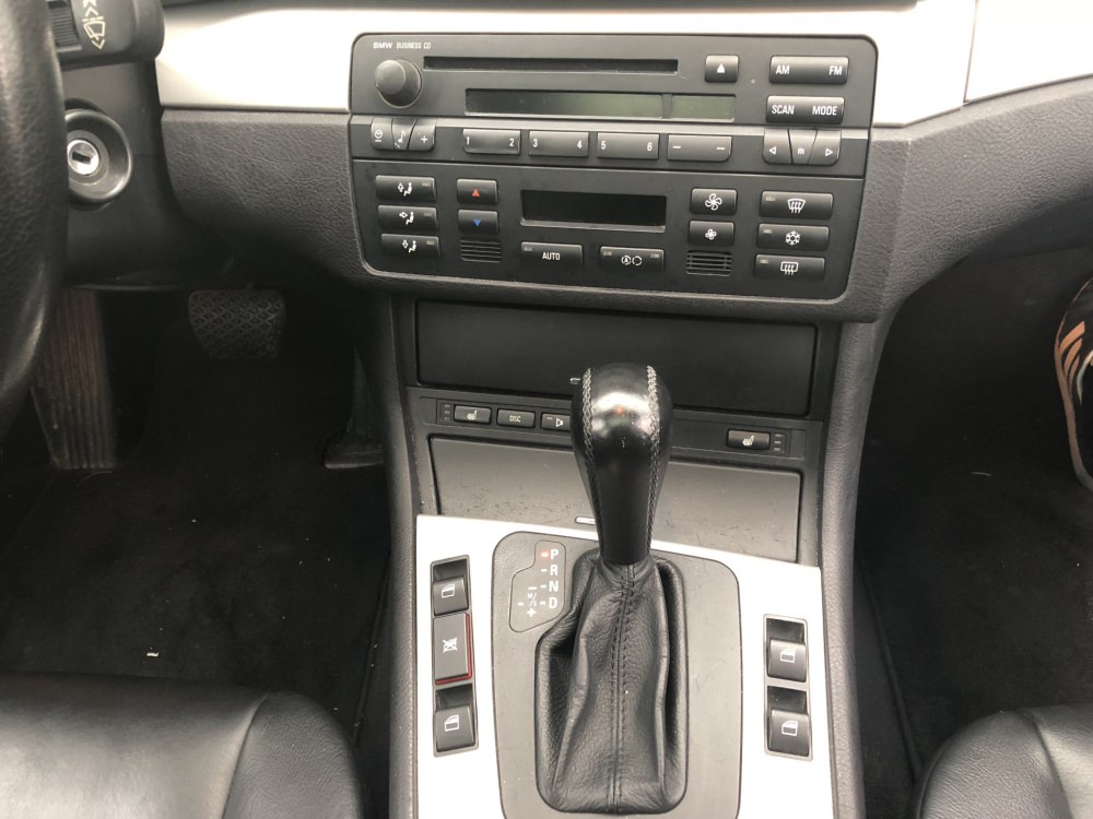

Poste installé, sans trop de difficulté, il faut juste bien faire attention a replacer la barrette de décoration car le poste est un peu plus grand que l'origine !
Niveau qualité sonore, je trouve cela correcte mais un poil moins bon qu'avec le HK à mes yeux.
Le système android (7.1) répond très bien et rapidement, c'est très bien pour ce prix en tout cas !
Petit + : Il y a un micro intégré donc pas besoin d'en installé un en déporté et le bluetooth fonctionne bien et le plug du téléphone se fait idem comme dans une voiture normal équipé d'origine.

Salut à tous ! J'ai un peu pris le temps d'utiliser le poste et voici donc quelques avancées :
Le câble USB permet bien de charger le téléphone, en fait, il s'était débranché au cul du poste quand je l'ai installé.
A savoir que que pour ce poste, il faut faire une petite découpe (non visible une fois installée) dans le tableau de bord pour que l'installation soit bien alignée derrière.
Il faut tailler 0.5 cm environ sur chaque bord du renfoncement latéral du tableau de bord car le poste est un peu plus carré sur les côté que l'OEM pour ceux qui se lance.
Le partage de connexion fonctionne super bien du coup et le GPS est aussi très fonctionnel. Idem pour la balise GPS qui capte parfaitement bien sous le parebrise.
