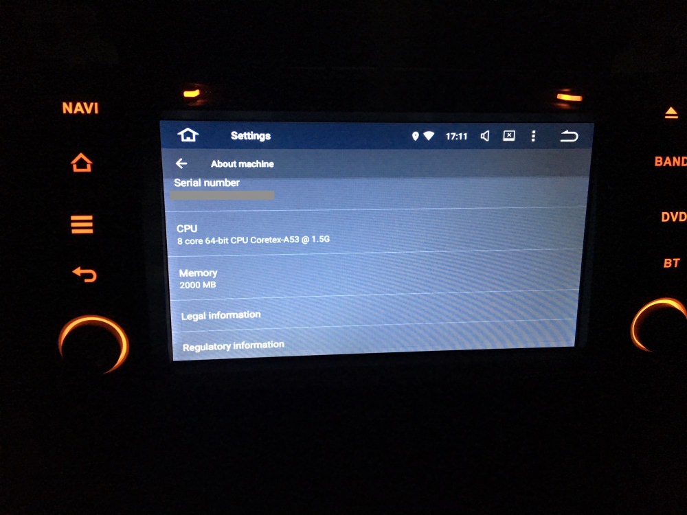

@-JM- Merci beaucoup pour toutes les infos, tout fonctionne :D
Je suis allé dans le "à propos" du système et là à ma surprise il y a 2Go de ram avec Android 6.0.1, plutôt bonne nouvelle le site Esirin annonçait 5.1.1 avec 1Go de ram pour le es4046b on dirait un 6046b du coup? :nickel9:
Acheté ICI
Modifié par Valery
De rien ;)
Ce sont les caractéristiques du 6046B, ils ont surement décidé de faire évoluer le 4046B afin de n'avoir qu'un seul hardware et un OS unique. C'est bon à savoir pour de futur acheteur.
