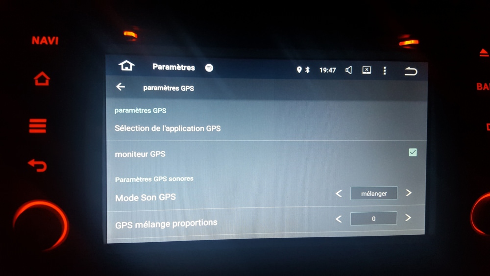

J'ai trouvé mais en fait c'est juste pr la touche "navi"
On peut sélectionner l'appli GPS qu'on veut par ce menu:

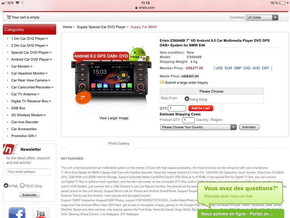

Les derniers modelles sous android 8 sont disponible le ES5862B et ES6846B
Merci pour l'info, je commanderai peut être le 6846B afin de le tester dans quelques mois quand il sera moins cher :D
Voila les liens pour les acheter :
https://www.erisin.com/erisin-es6846b-7-hd-android-80-car-multimedia-player-dvd-gps-dab-system-for-bmw-e46_p1039.html
https://www.erisin.com/erisin-es5862b-7-hd-8core-android-80-car-stereo-dvd-dab-gps-sat-nav-for-bmw-E46-m3-rover75-mg-zt_p1026.html
