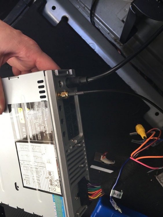

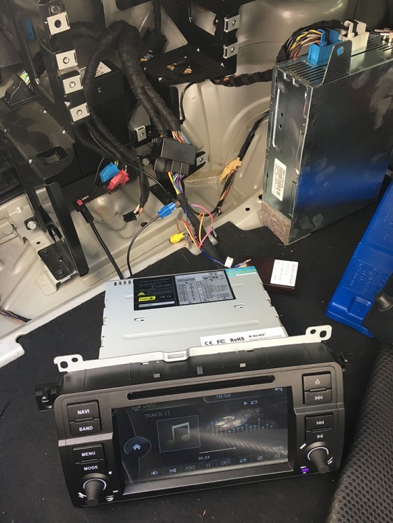

  • Salut les gars,bon ca y est, les deux dans la boite le même jours, ppffiou? Alors, montage a blanc pour voir un peu ce que ca donne et en effet, on retrouve vite ses repères, le bip du volume ins

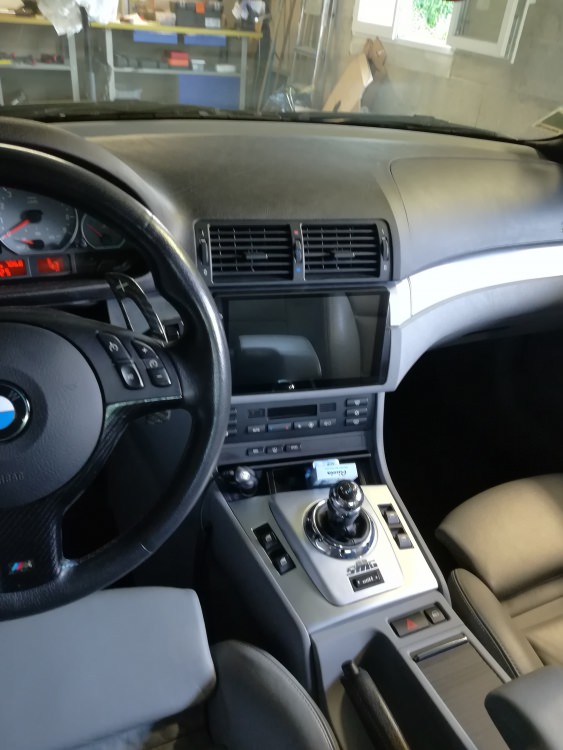

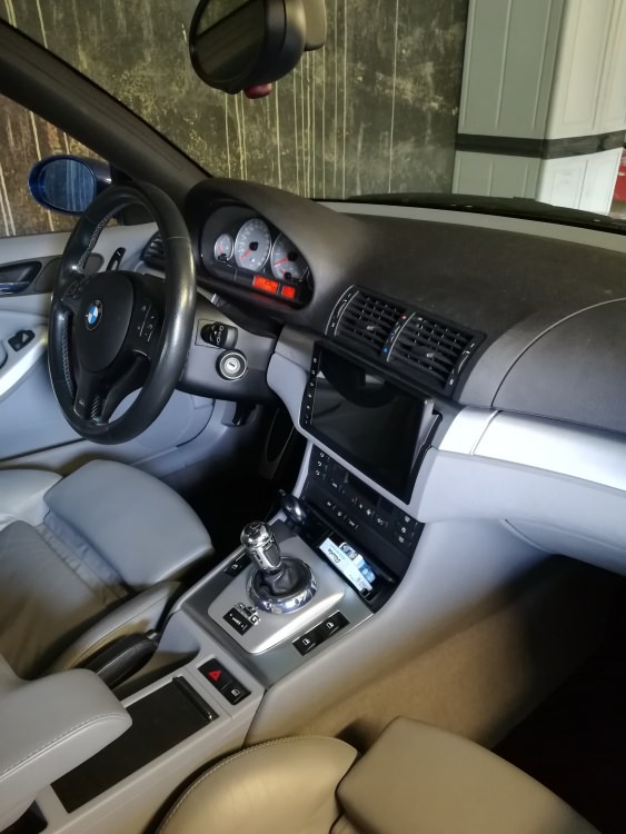

  • J’ai pas pu résister ! C’est monté ! Je suis super content
  • Hello à tous. J ai effectué ce soir la modification du cablage du connecteur 17 pins de la voiture. Et bien ça marche, l ampli est de nouveau alimenté. J ai vu tout de suite la différen
