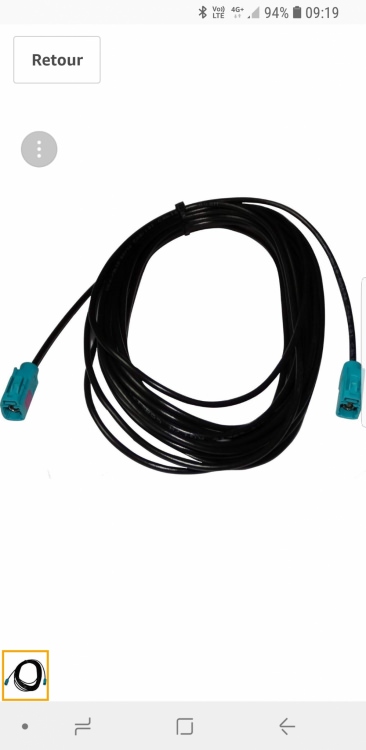

Dites moi svp, encore une question bête?
L'antenne radio,enfin la rallonge de 6m, c'est bien femelle femelle?
Voici la fameuse rallonge antenne radio 6m, a mon avis c'est celle ci qui correspond si il faut bien se reprendre sur le bm54,j'ai pris la camera finalement citė plus haut, je l'adapterai depuis l'intérieur au lieu de la fixé de l'extérieur, photo a suivre lorsque j'aurai tout recu?
