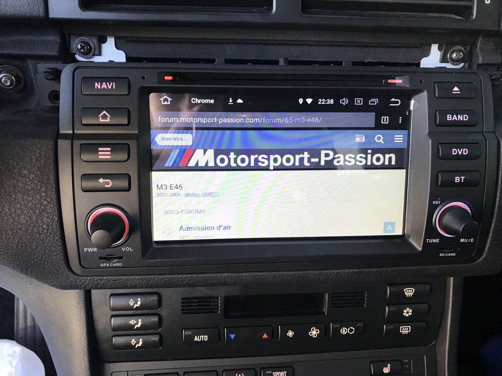

  • Salut les gars,bon ca y est, les deux dans la boite le même jours, ppffiou? Alors, montage a blanc pour voir un peu ce que ca donne et en effet, on retrouve vite ses repères, le bip du volume ins
  • J’ai pas pu résister ! C’est monté ! Je suis super content

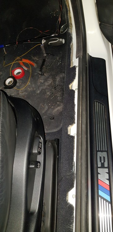

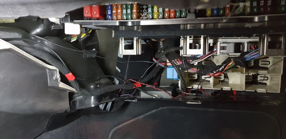

  • Hello à tous. J ai effectué ce soir la modification du cablage du connecteur 17 pins de la voiture. Et bien ça marche, l ampli est de nouveau alimenté. J ai vu tout de suite la différen

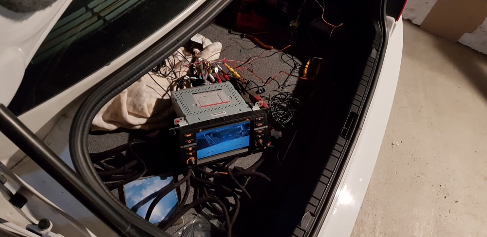

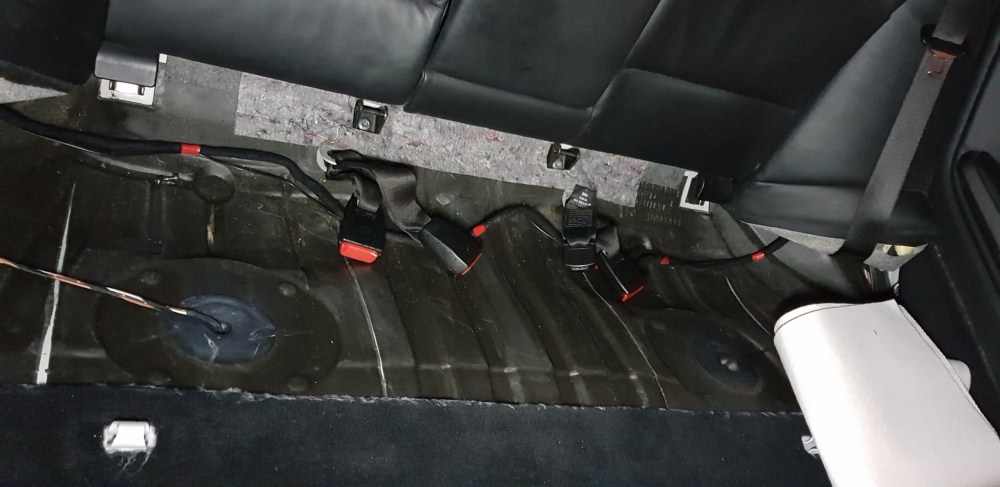

Bon des news, enfin un peu de temps pour bricoler mémère,tous fonctionne a blanc, plus qu'à tirer le rca de la cam et le + du retour et c'est bouclé, remonter les plastocs et basta, j'espère finir demain?pas gagné....
Voila l'avancement
impec   ca avance.....

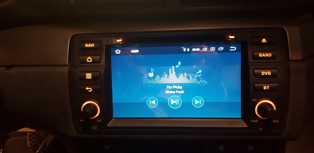

Ouf fini, la M est remonté, tous fonctionne impecc, je recommande ?
nikel

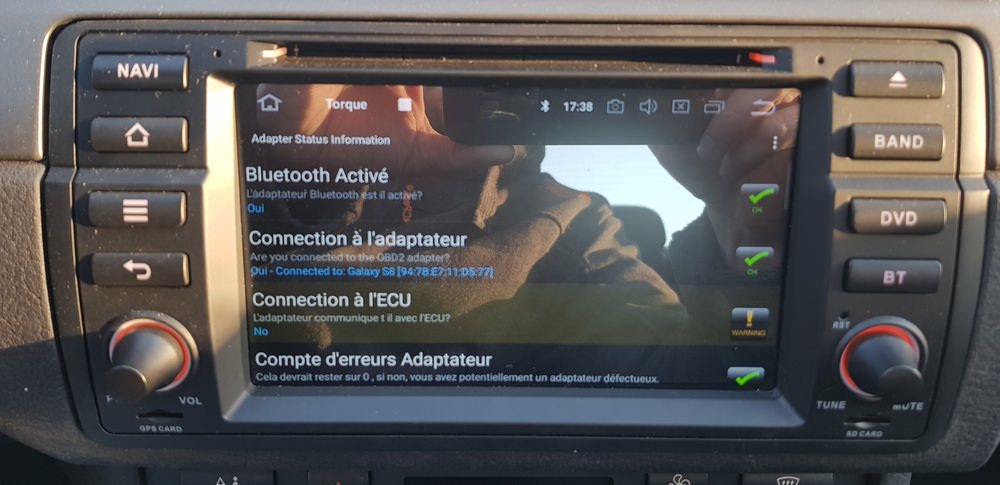

J'ai le même problème avec le boîtier elm, c'est 5€ de perdu a mon avis. Pour un bon boitier, il faut visiblement viser des appareils entre 50 et100€ ?
Comment établir une liaison entre le véhicule et le module OBD ELM327 mis dans la prise ?
Le module est bien vu par l'autoradio (et aussi par le smartphone Android) via Torque entre autre, mais il ne transmets pas les caractéristique du véhicule.
Autoradio Erisin et module OBD ELM327 Mini aussi acheté sur le site Erisin (ES350)
Avez vous des pistes ?
  • 3 semaines plus tard...
Pas de pistes pour l'instant?,je ne m'en sert pas tous les jours loin de là , j'ai joué avec cet après midi et apperement soucis avec l'ecu, un jour viendra, photo pour illustrer, c'est ca quand on a pas de mode d'emploi? a+
