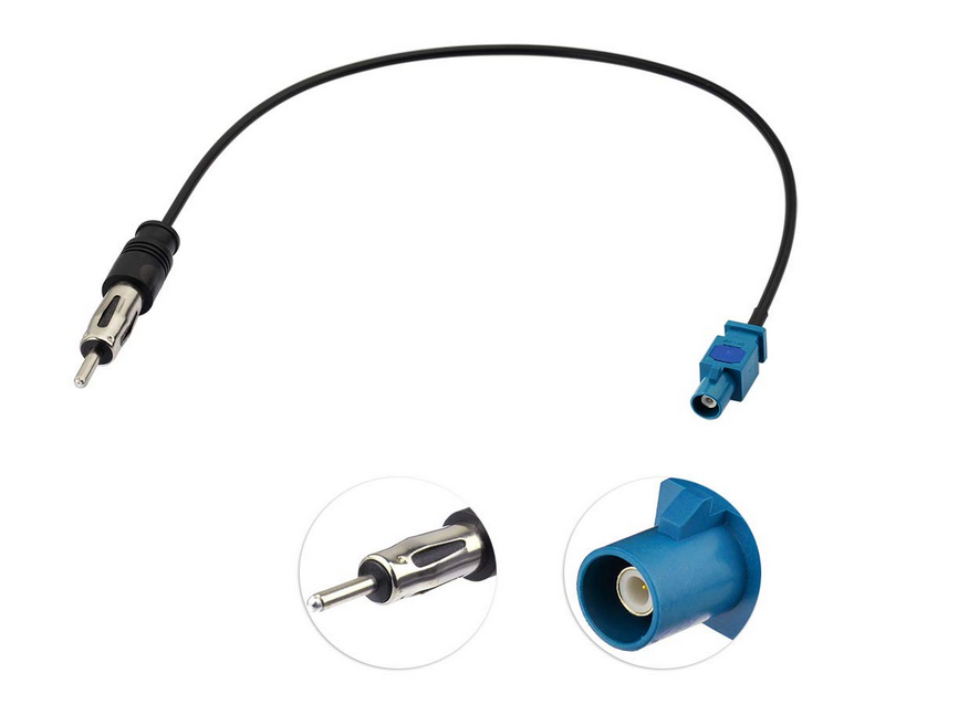

Maintenant il me faut aussi la rallonge pour l'antenne FM, seulement j'ai tout refermé sans regarder le type de prise nécessaire.
C'est bien Fakra côté autoradio et connecteur d'antenne normal côté coffre? Comme sur la photo:525268025_Capturedecran2019-08-18a13_59_57.png.21601b4f683d126f6f956720d97f066f.png
Sur la mienne c est fakra femelle cote autoradio et mâle cote coffre...

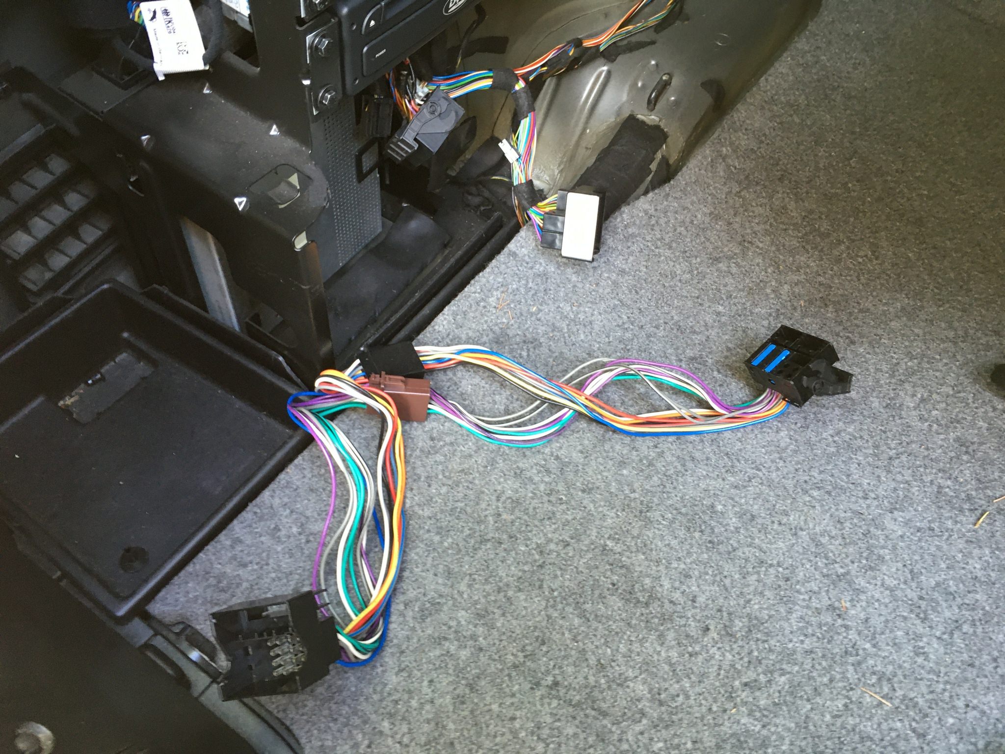

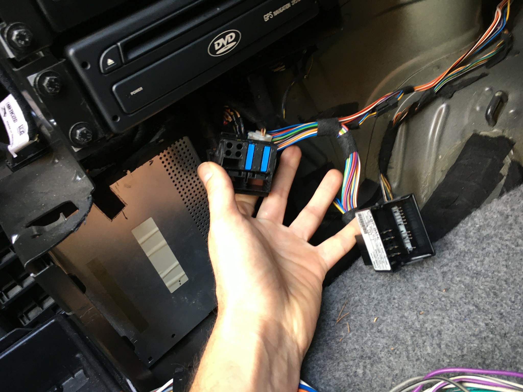

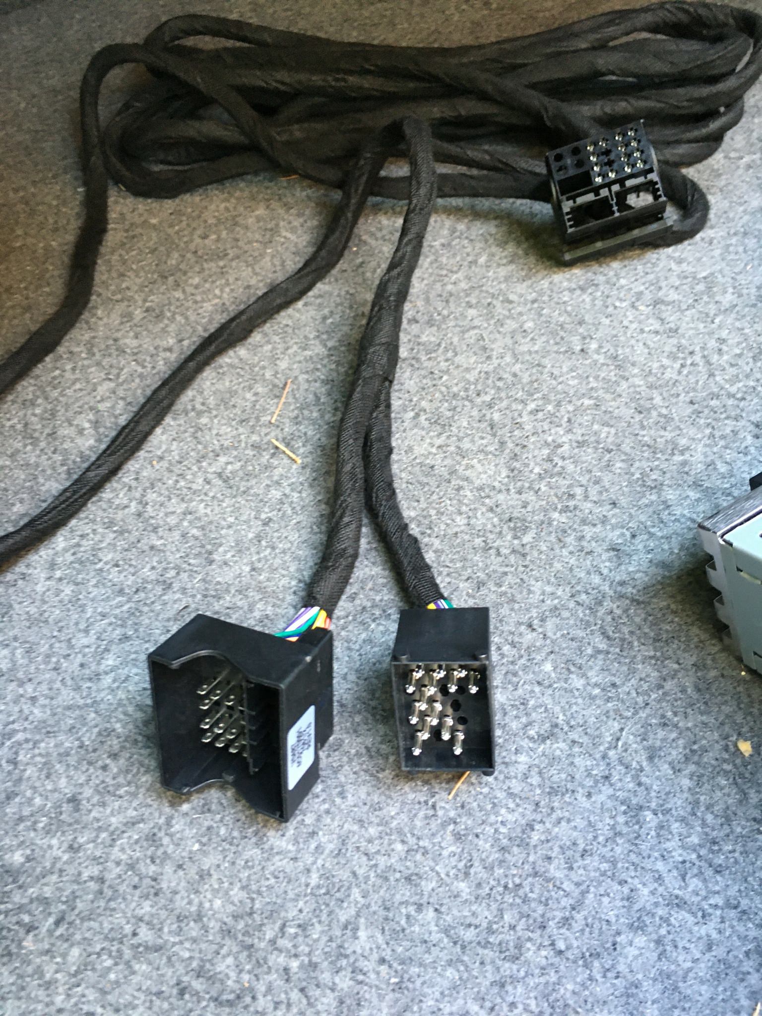

Hello, ça y est j'ai reçu ma rallonge 6M 40 din. J'ai voulu tester l'autoradio. J'ai accédé aux branchements du coffre, mais je comprends pas comment me raccorder. Les deux prises de ma rallonge ne correspondent pas à celles du coffre.
D'abord j'ai déconnecté ce raccord.
Ensuite j'ai voulu me brancher la-dessus.
Avec çà:
Mauvaise rallonge ...
As tu vérifier avant si tu était en 17 pin ou 40 pin ?
1976362653_rallonge-6-mtres-bmw-17-pin-et-40-pin.jpg.528edd3dac1bccf4602bcb0e4d01eda6.jpg
Merci ///Matthieu. Mais ça y est j’ai branché une des prises de la rallonge sur la prise qui est à droite dans ma main. Le poste fonctionne c’est bon.
Mais en fait c’est une rallonge 17 ou 40 pin je crois. Donc la deuxième prise ne sert à rien. C’est pour ça que j’étais perdu.
