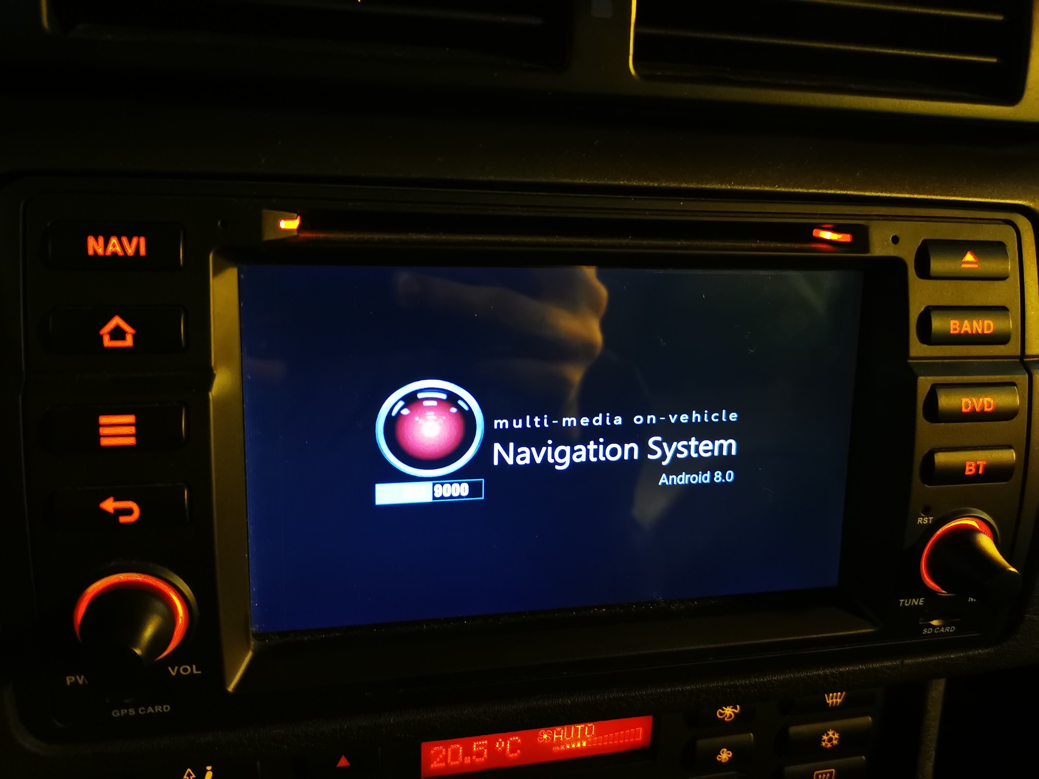

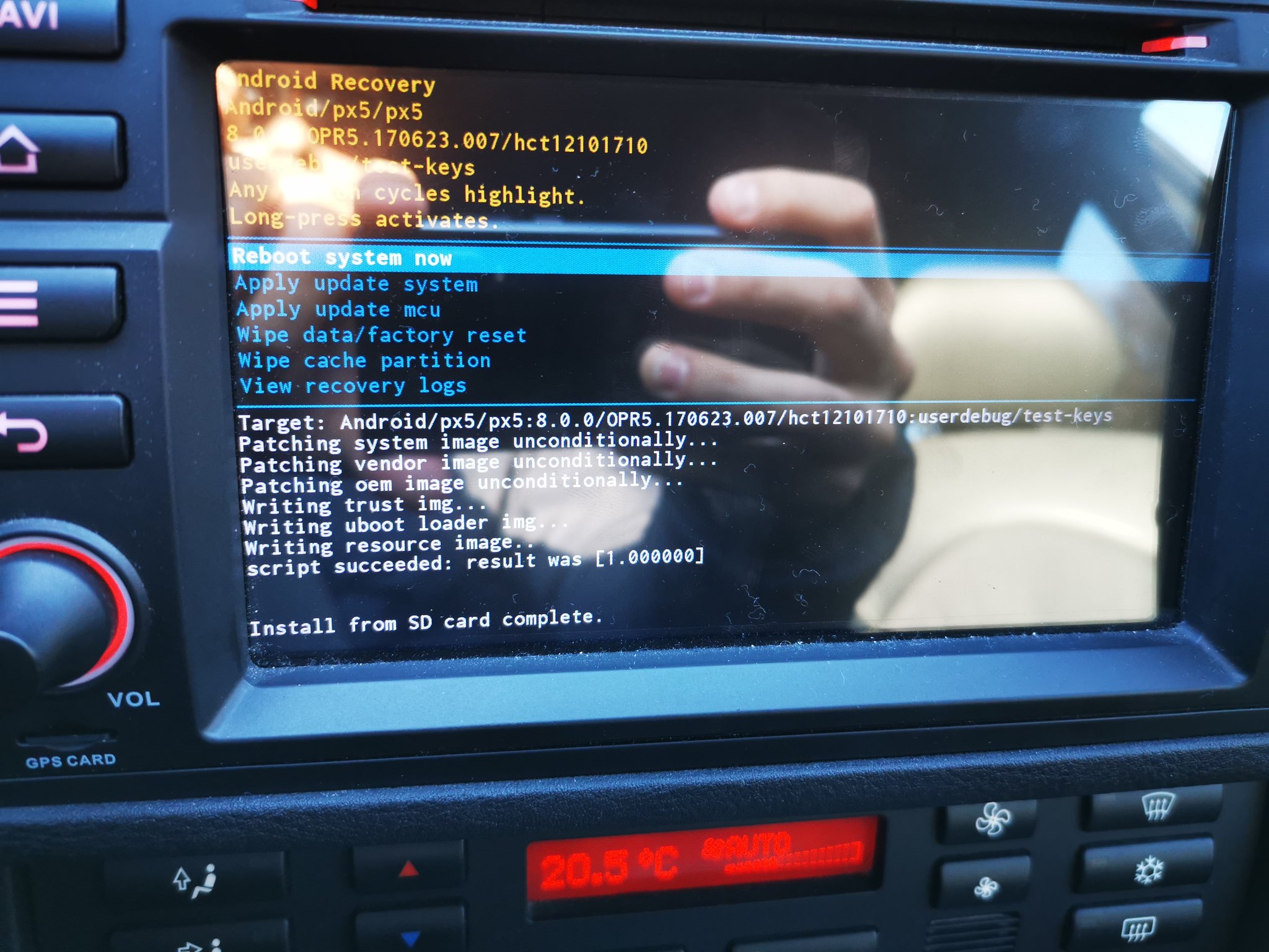

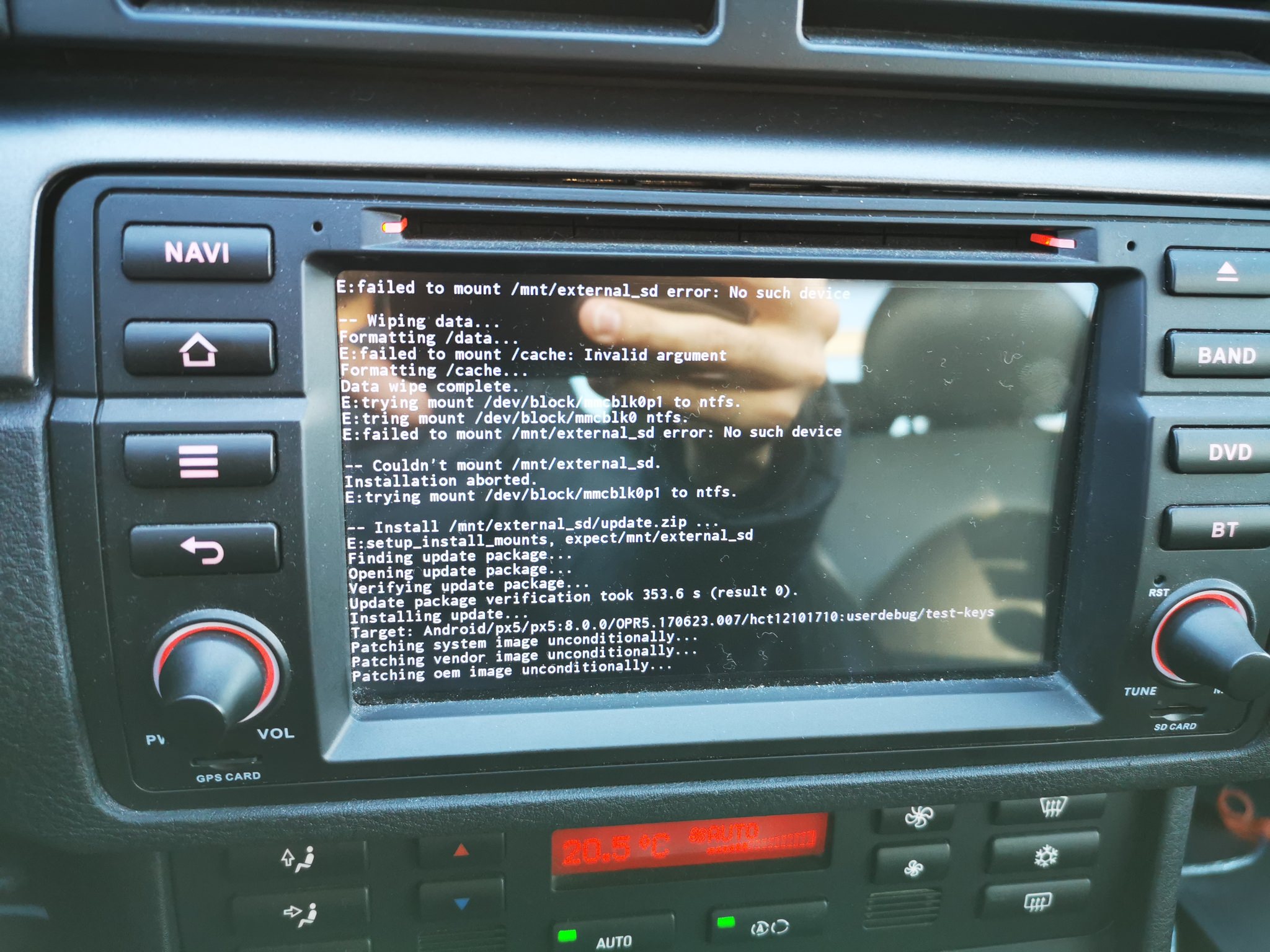

J'ai enfin effectué la màj depuis 6.0.1 vers 8.0. Alors oui, j'ai serré les fesses mais ça fonctionne super bien. Comme je n'avais pas de quoi brancher la voiture le temps de la mise à jour, j'ai profité d'un trajet d'une heure sur autoroute pour la faire (en 30min max c'est fait). La première partie est l'installation du recovery 8.0, au début j'ai cru à un plantage. Il y avait un truc écrit du genre "E:/ failed to mount / invalid argument" c'est que que l'on voit sur sur la 1ère photo. Là, je me suis dit tant pis c'est mort... mais non c'est juste un processeur très lent donc cela prend 10 15min pour se mettre en route. Ensuite c'est 10min pour vérifier l'update.zip. Il parait que c'est plus rapide via clé usb, perso j'ai fait via micro sd via port GPS. Maintenant Android 8.0 à la Russe, c'est beaucoup plus fluide, les incrustations fenêtre dans fenêtre entre application et tout ce qui va avec, c'est Android moderne sans surprise. En EQ, il y a l'app d'origine + viper fx pour les connaisseurs, y'a de quoi tweaker pendant des heures. Je peux faire une vidéo à l'occasion si cela intéresse quelqu'un. Et je peux vous expliquer le pas à pas de l'installation. Y'a de bons tutos sur YT aussi. A+ Val
