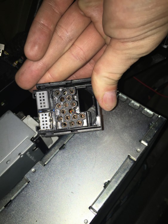

Sur la fiche 17 pins ,il y a deux petites fiches grise sur la photo avec la rallonge fakra on se branche pas dessus,est ce que ca va pas poser un problème au niveau du son ou autres ?
Aucune idée, le mieux est de tester B)
Il y a 14 heures, Chris31 a dit :
c'est deux pins ne concernent pas le son. L'une est le chargeur CD, l'autre le poste GPS (ou boitier video,  je sais plus mais ca revient au même). tes HPs sont parmi les 17 pins. ton bus de commande aussi

Ok merci ? du coup le bm54 sert à rien !?
Si le câblage de ton nouveau post se repique sur la fiche 17 pins (directement ou via un adaptateur) le BM54 devient inutile.
