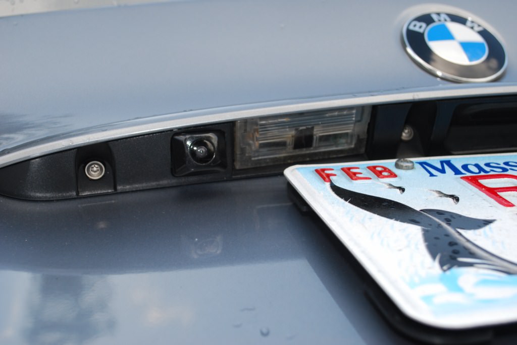

Je cherche une caméra de recul pour mon m3 mais bon apparemment il faut un peu bidouiller pour la mettre en place,ça existe un modèle qui se monte sans modification ?
Tu veux la montée ou ?
en général sans modification c est a la place d un éclairage de plaque d'imatriculation
ya posssibilité de la metre aussi a la place de la serrure de coffre ou de la mettre sur la barrete de coffre
Modifié par vanos13
je veux la mettre à la place d'un éclairage de plaque mais d'après certains avis ,ca s'adapte pas comme il faut modifier un peu,j'aimerais un modèle qui reprend les fixations et dimensions de l'éclairage
Bmw vend un kit ref  66 21 0 303 079
http://www.forum-auto.com/marques/bmw/sujet12333.htm
 la camera se met a la place du bouton d ouverture de coffre et comme sa tu garde les éclairages oem
ou tu peux juste installer une camera sur la barrette de coffre
Modifié par vanos13
