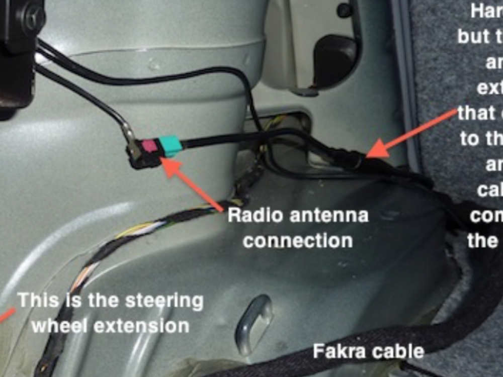

Je suis entrain de monter le poste et je me retrouve confronté au BM54 que j'ai avec mon Harman-Kardon.
Faut-il alors l'enlever de la voiture ou bien le conserver comme on peut le lire en première page ?
Si il faut le conserver, je ne vois vraiment pas comment faire les raccords avec le poste puisqu'on doit se repiquer dessus. :?:
Tu as fait comment Chris31 et où as-tu repiqué l'antenne radio du coup ? Je ne vois pas le connecteur que tu montres quelques pages en arrière, tu te repiques sur celui qui allait sur le BM54 ?
Je possède les connectiques 40 pins sur ma voiture.
Merci ;)
Modifié par simer
Moi c'est simple j'ai viré le bm54 :)
pour l'antenne selon l'année de ta voiture c'est pas le même embout ,si je me souviens bien elle était connecté sur le bm54 .
Ok merci pour l'info. Je vais faire pareil alors. ;)
Ce bm54 faut l'enlever alors
Ben oui je pense.
Comment réaliser le montage autrement ? :?:
tu peux le laisser dans la voiture, je ne vois pas le soucis.
Par contre tu dois débrancher les cables qui y sont connectés puisque tu en as besoin pour brancher le nouvel autoradio. ;)

Je pensais qu il pouvais fonctionner, mais en y regardant c est vraix que l on recupere le faisceau bravcher dessus  pour le connecter  au poste
Je viens de faire un test de l'autoradio directement dans le coffre de la voiture, je l'installerai proprement ce weekend : pas besoin du BM54. ;)
J'ai le Harman-Kardon et tout fonctionne très bien, même le "bouton son" au dessus du cendrier fonctionne toujours.

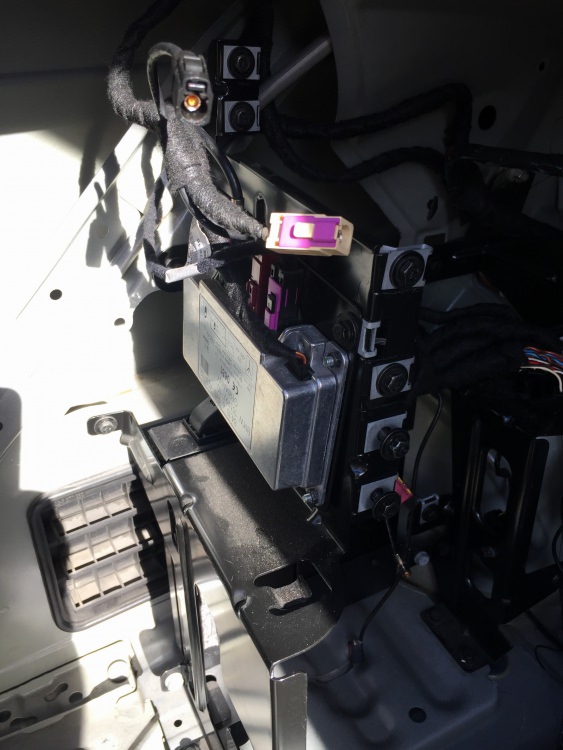

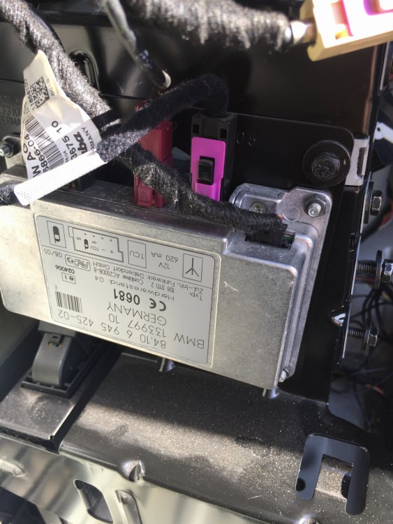

Ce boitier Faut le retirer aussi
Pas nécessaire, mais je pense que tu peux le retirer aussi.
J ai taper la référence et sa me ressort module d antene.
le cable d antenne de l autoradio, je vois pas ou je dois le connecter et a quel broche
Je suis tomber sur sa
